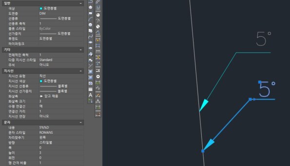

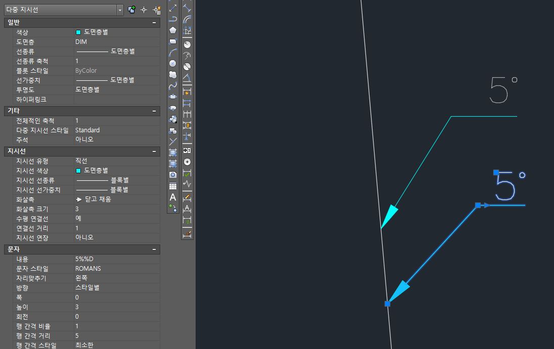

각도 치수를 꼭
“다중지서선” 을 사용하여 기재 해야 하는 상황입니다.
기존에는 자동 각도 기입 (지시선) 리습을 사용 했는데
참 난감한 상황입니다.
line 선택시 다중지시선으로 각도가 자동으로 나오게 만들어 노력중인데 너무 어렵습니다..
라인 선택시 자동으로 다중지시선으로 각도가 나오게 할 수 없을까요 ?
도움 주시면 감사하겠습니다.
( 꾸벅 … )
** 기존 자동 각도 지시선 리습 올립니다.
