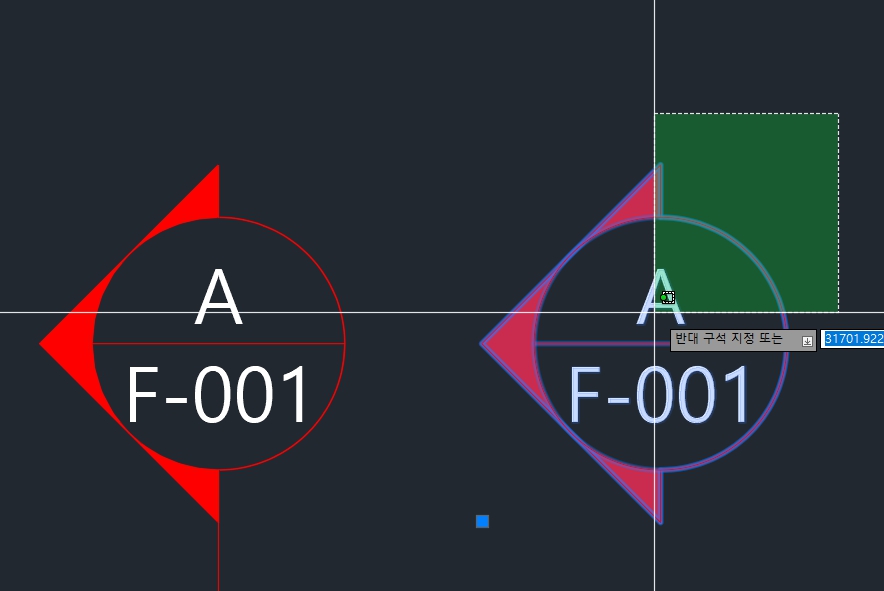

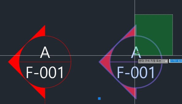

예시 이미지인데요,
우측 블럭 처럼 드래그로도 선택이 가능하고, 다중 선택도 가능하게 해주실 수 있나요?
리습을 사용할때, 객체 한개를 정확하게 딱 누르지 않으면 바로 리습이 꺼져서요 ㅠ
그리고 제가 선택을 도통 한건지 아닌지 티가 안나서,
선택 후에 선택한 객체는 이미지처럼 파랗게 표시가 나도록도 가능한가요?

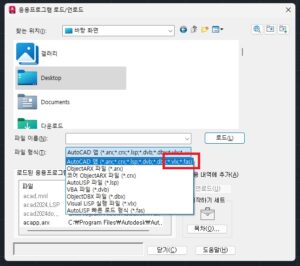

      https://youtu.be/3cldeGcLNgc?si=t5AEFeIk2MGPzVca
      • 두릅두릅 Lv.0
        2024-04-01T09:14:19+09:00에게 댓글을 달았습니다. 답변 등록 일시 2024-04-01 9:14 am
        이미 충분히 서치후 해결안돼서 올린 질문글이었어요..!
        감사하지만 올려주신 영상은 이미 구글링 첫번째로 떠서 바로 확인 했던 영상입니다!
        해당 영상의 리습은 lsp파일이 아니고, 확장자 변경이 불가한것 같아 해외사이트에서 찾아온 리습파일 수정을 요청드린겁니다 ^^
        • penpen07 Lv.24
          2024-04-01T09:32:38+09:00에게 댓글을 달았습니다. 답변 등록 일시 2024-04-01 9:32 am
          fas는 lsp를 컴파일 한 확장자로, lsp와 사용법이 같습니다.
          확장자를 바꿀 이유가 없어요.
          • 두릅두릅 Lv.0
            2024-04-01T10:35:29+09:00에게 댓글을 달았습니다. 답변 등록 일시 2024-04-01 10:35 am
            네 로드법은 알고있습니다만, 명령어 변경이 어려워서요.
            추가로 명령어 변경을 하려면 또 리습을 넣고 수정해야한다고하니
            정 안된다면 그방법을 선택하겠지만
            그전에 이곳에서 도움을 받아보려고 합니다.
            • penpen07 Lv.24
              2024-04-01T15:44:06+09:00에게 댓글을 달았습니다. 답변 등록 일시 2024-04-01 3:44 pm
              pgp 파일 편집이 어렵다면…뭐…별 수 없죠
