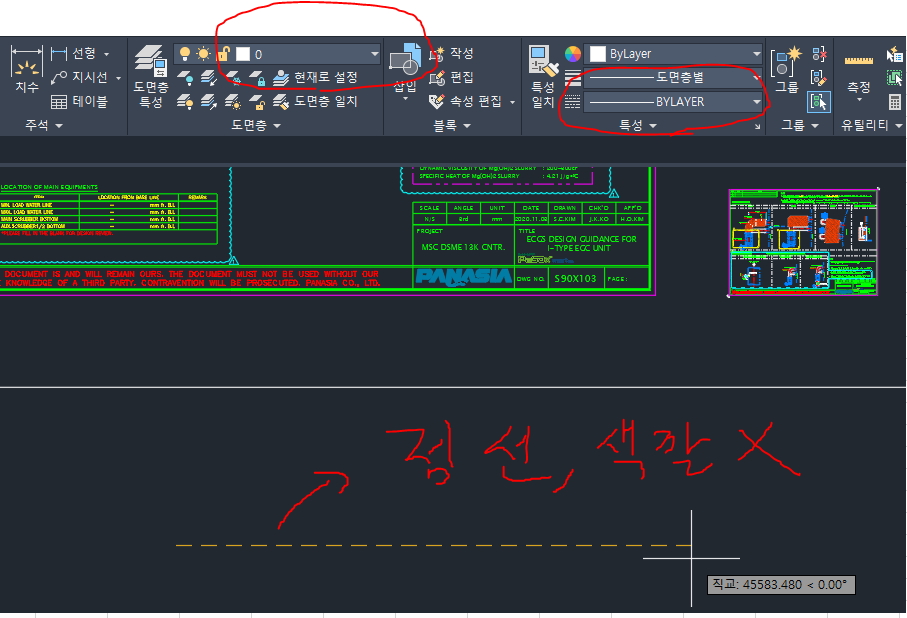

선 그릴 시 점선… CAD 관련 추가 질문드립니다. 고수님들 도와주세요..
감사합니다. 이 사이트를 통해서 업무에 많은 도움을 받고 있습니다.
선 종류는 center / continuous / hidden 등등이 있잖아요..
그리고 선을 그릴때는 line 누르고 임의 공간 클릭(선의 시작점) , 다른공간 다시 클릭(끝점) 으로 마우스를 클릭해서 선을 그립니다.

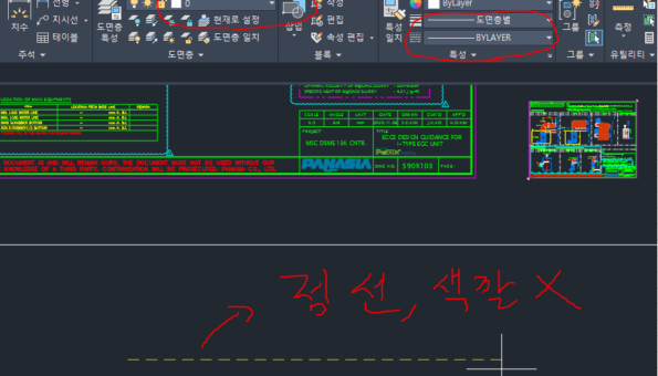

저는 끝점을 누르기 전인 선을 그리는 과정에서 질문을 좀 드리고 싶어요 (첨부파일 참조 )
cad 에서 선 그릴 시 도면층 이나 bylayer가 실선으로 되어있음에도 불구하고. 첨부파일과 같이 점선으로 표현이 됩니다.
이전 회사에서는 선택되어있는 선 종류 및 색깔까지도 표현이 되어 지금 어떤색깔의 선을 그리고 있는지까지 알 수있었는데 여기는 점선으로 나오네요.. 혹시
이것 해결방법 아시는분 있나요..

      보통 러버밴드 선은 커서를 첫번째 점에서 두번째 점으로 이동 또는 복사하기 전까지 동적으로 보여주는 선을 말합니다. 이동 복사하거나 할 때 원점과의 거리비교를 위해서 나타나는 선인데, 2015버전 이상에서는 따로 OFF 하는 방법은 없는것으로 보이네요.. 옵션-화면표시-색상-컨텍스트 2D모형 공간-러버밴드 선의 색상을 변경하는것은 가능합니다. 라인을 그릴 땐 F11 동적입력 정보가 나타나고 러버밴드 선은 나타나지 않는게 정상인데, AutoCAD 재설정을 해서 한번 다시 확인해보시는게 좋아보입니다.
