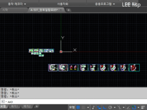

    5. LEE Lisp Lv.2
      2025-05-22T16:18:22+09:00답변 등록 답변 등록 일시 2025-05-22 4:18 pm
      리습으로 제작된 LEE리습입니다
      도곽블럭을 이용하여 (A3/AA3) 출력/(S4) 도면분리/(m4) 표제란입력/도면목록표작성등 일괄로 작업이 가능합니다
      A3 – 선택된 도곽을 출력하는 프로그램
      AA3 – 도면내 모든 도곽을 출력하는 프로그램
      SCRP – 여러도면에서 도곽을 출력하는 프로그램
      WINPDF – PDF 합치는 프로그램
      https://leelisp.tistory.com/entry/n-a3
