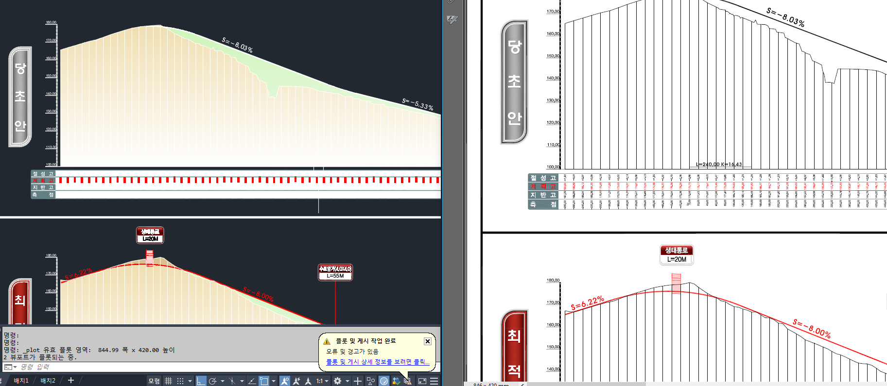

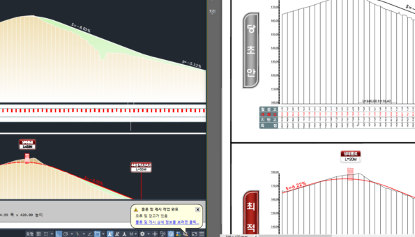

플로터로 출력하거나 PDF로 출력할 때 해치가 출력되지 않습니다ㅠㅠ
사진에서 보이는 것처럼 원래 해치가 들어가 있어야 할 자리에 해치가 빠져서 출력되고 혹은 글자랑 같이 있는 부분은 깨지기도 합니다. 미리보기로 하면 또 잘 보이는데 출력만 하며 저럽니다…
근데 이게 또 다른 자리에서는 정상적으로 출력되기도 하는데 문제가 무엇인지 도저히 모르겠습니다
유사한 문제를 겪으신 분들 해답 좀 알려주세요 부탁드립니다!!

      출력은 도면 자체, 드라이버 등의 문제인 경우가 많습니다.
      통상적으로 해치가 제대로 출력되지 않는 이유는
      해치 종류, 도면 축척, 해치가 그려진 영역 등에 따라 다릅니다.
      예를 들어 같은 패턴, 축척이라도 영역이 크거나  작음에 따라  차이가 있습니다.
      저는 비슷한 문제가 생겼을 때 도면의 해치 패턴을 ANSI31 또는 SOLID로 바꾸거나
      축척을 조금 더 크게해서 출력하면 잘 출력되었습니다.
      만약 현재 도면 패턴이나 축척 변경 없이 그대로 출력하고 싶다면
      캐드 시스템 변수 HPMAXLINES 값을 확인해 주세요.
      명령 창에 HPMAXLINES 입력 후 값을 1000000 또는 더 크게 입력해 주시면 출력은 잘 될 것 같습니다.
      단, 이렇게 하면 출력은 잘 되더라도 약간 느리게 출력될 수는 있습니다.
      부디 문제가 잘 해결되길 바랍니다.

        2023-10-30T13:32:10+09:00에게 댓글을 달았습니다. 답변 등록 일시 2023-10-30 1:32 pm
        늦었지만 답변 감사드립니다
        해당 방법으로도 해결이 되지는 않았지만
        ADOBE PDF가 아닌 AUTOCAD PDF로 출력하니 다행히 언급했던 문제는 해결이 되었습니다 ㅠㅠ
        다른 분들도 동일한 문제가 있으시면 참고바랍니다!!
