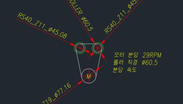

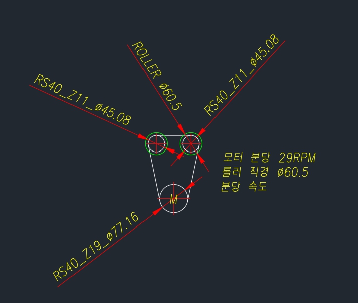

첨부 이미지 컨베이어 이송속도 계산하고 싶은데 맞는지 모르겠어요..도와주세요..
저는 ((1740×1/60)분당 29rpm x 기어비(19/11) x 롤러직경 60.5×3.14)/1000 =약 분당 9.5m/min으로 계산했고요
선배는 (29×60.5×3.14)/1000 = 약 분당 5.5m/min이고요
선배 주장은 체인을 삼각으로 걸어서 감속도 가속도 없다 1:1 이다.
저의 주장은 모터 스프로켓과 롤러 스프로켓 기어비 때문에 가속이라서 9.5m/min 인데
혹시 둘 중에 정답 있나요? 둘 다 틀렸나요…?ㅜㅜ

      제가 보기에는 님께서 계산하신게 맞습니다.
      증속이 맞구요.
      약 9.5m/min 네요

      당근
      모터쪽 스프라켓이 있는데 계산에서 빼면 안됨
      자전거에 기어가 있는 이유와 같을듯
      페달회전은 일정해도 바퀴에 기어가 크고 작고에 따라 속도 차이가 남
      후배 win
