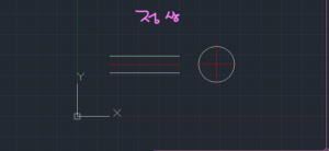

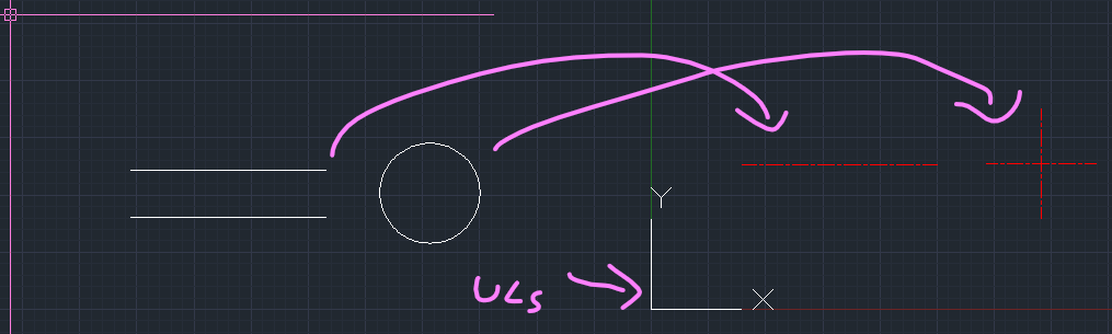

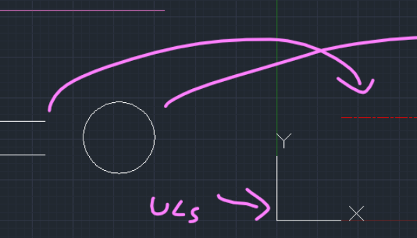

ucs로 원점 변경 후 중심선 리습 사용시 중심에 생기는게 아니라 다른 곳에 생겨요.
중심선 리습 2가지 사용중입니다.
ucs로 원점을 이동시키면 리습 둘 다 중심선이 다른곳에 생겨버려요.
어떻게 해결하죠..??

      wcs 좌표를 ucs 좌표로 변경해서 작도를 해주셔야 합니다.
      위의 코드에서
      (command “line” p1 p2 “”)
      (command “line” p3 p4 “”)
      의 p1, p2, p3, p4는 wcs 위치 값이므로
      ucs 가 적용된 상태에서는 trans 리습 함수를 사용해야 합니다.
      (command “line” (trans p1 0 1) (trans p2 0 1) “”)
      (command “line” (trans p3 0 1) (trans p4 0 1) “”)
