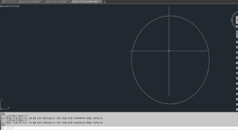

다 삭제하고 다시 원 한개 그렸더니….
첨부 이미지
첨부 이미지

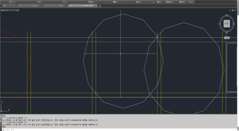

동그랗게 그려져 있던 원이 저런 각있는 원으로 바뀌어져 있습니다… 원이 갑자기 저렇게 바뀌는 거랑 버벅거리는 문제가 연관 있는건가요?
(기존에 수정했다고 표시한 원만 각지게 바뀌어져 있고  제가 확인차 그렸던   동그라미 1개만 위에서 처럼 동그랗습니다)
(동그라미 많이 넣었다고 버벅 거릴수가있나요? 근대 이 도면 말고 다른 도면들도 수정한부분 표시한다고 동그라미 넣긴했는데 문제가 있는 도면은 이 캐드파일 1개 뿐입니다ㅠㅠ)
동그라미가 갑자기 각져서 나오는 이유가 무엇인가여…

      명령창에 VIEWRES 입력 – Y – 값을 10000 정도 설정하면 됩니다.
      VIEWRES에 대해서는 구글이나 캐드 도움말 참고하시고
      이 값은 도면에 저장되는 값이므로 도면마다 설정해야합니다.
