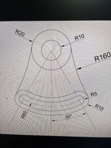

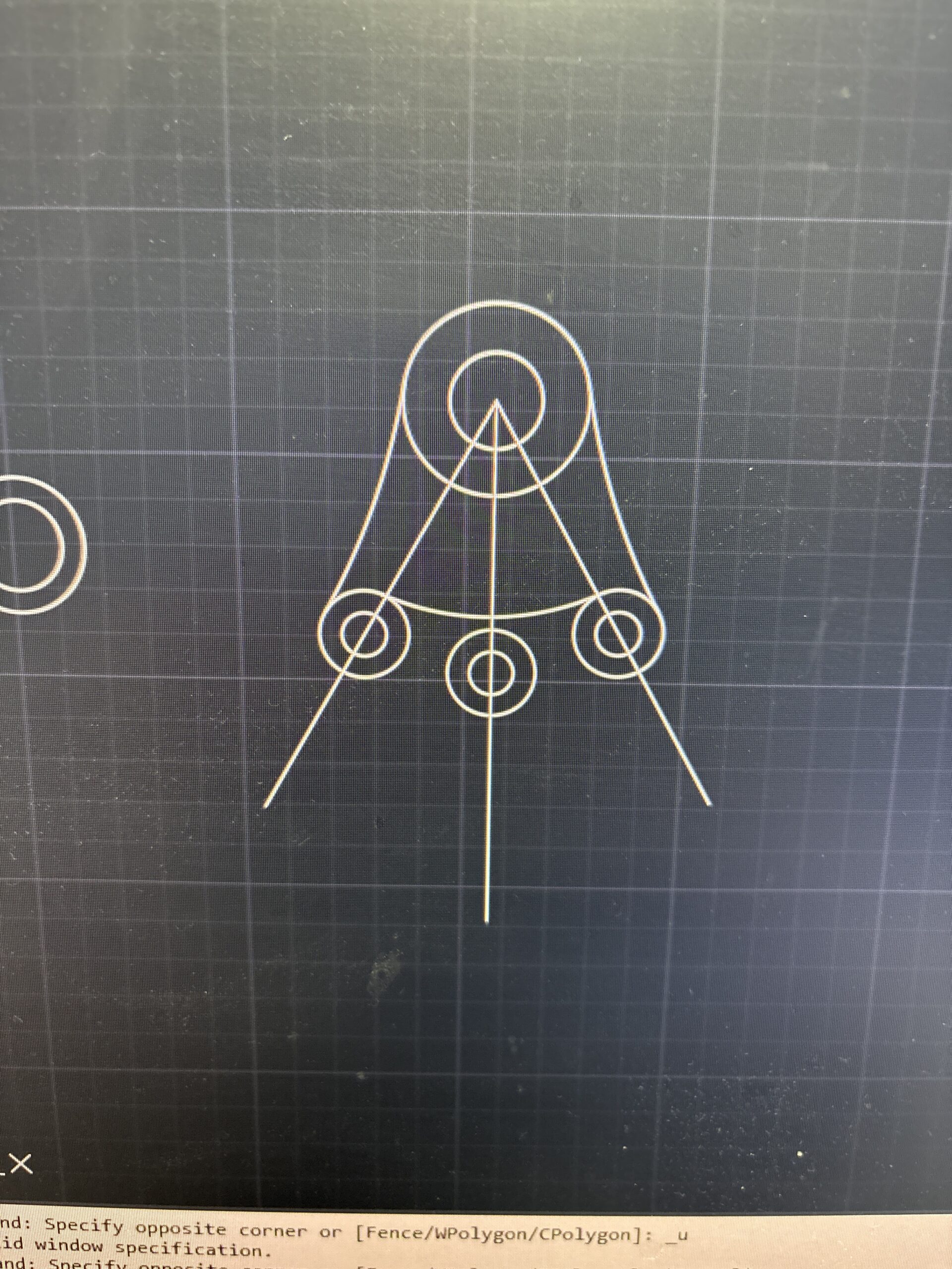

어디가 잘못됐는지 알수있을까요?
문제가 안풀립니다

      r60 으로 그려서 3개 원이 안 만난것 때문이라면
      내부는 r50으로 그리고 외부는 r70으로 그려야 됩니다

      위 그림은 “circle” 명령어 사용에 대한 예시로 보입니다.
      위쪽 원 중심을 이용하셔서 circle 명령어로 그려보세요.
      좌/우 r160은 circle 명령어 옵션 중 ttr을 사용하시면 됩니다.
      만약 “호” 명령어를 사용하신다면 가운데 원의 상부를 같이 지정하시면 되겠습니다.
