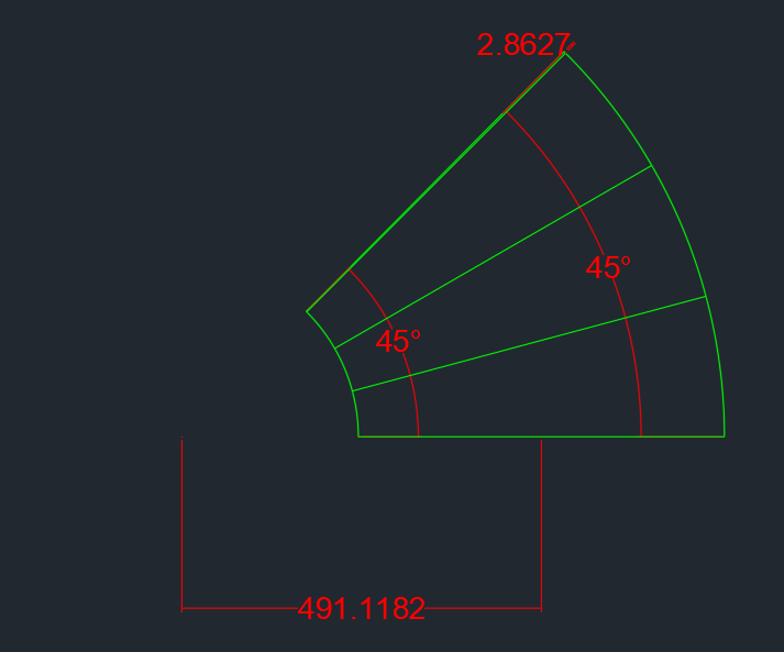

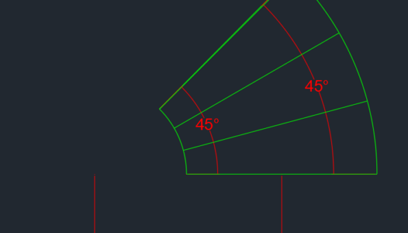

좀 전에 질문했던 사람입니다. 그건 어떻게 해야 될지 몰라서 무료 3d 프로그램인 프리캐드로 그려서 techdraw로 옮긴 뒤에 dxf 파일로 만들어서 오토캐드로 다시 열었습니다. 이게 정확성은 담보해 주지 못하는지 보시는 바와 같이 array를 써서 45도 안에 4줄을 넣어달라고 입력했더니 끄트머리에 2 정도 남습니다. 뭔가 제가 따로 잘못한 게 있을까요? 아니면 프리캐드로부터 오토캐드로 수입하는 과정에서 으레 겪는 오류일까요?

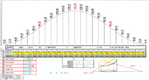

어쨌든 차이가 그리 크지 않으니 그 문제를 뭉개고 간다고 한다면, 이제 현도를 내야 할 텐데 처음 해 봐서 어떻게 해야 될지 막막하네요. 인터넷 찾아보니 프로그램을 사야 한다는데 이거 하나 하는데 프로그램을 사 줄 것 같진 않고 원래 하던 방식을 따라야 할듯한데 하드디스크 찾아 보니 사진과 같은 엑셀 계산 프로그램도 있었습니다. 아마 이걸로 어떻게 하면 될듯한데 엘보의 현도를 내는 데 옆자르기 각도가 어떤 의미인지, 이 프로그램으로 계산 가능하긴 한 건지 감이 안 잡히네요. 무슨 방법이든 좋습니다. 무지막지하게 계산하는 방법이라도 가르쳐 주시면 고맙겠습니다.
