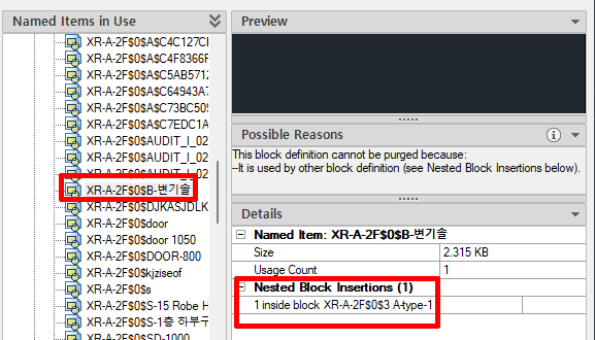

안녕하세요. 아무리 자료를 찾아보고, 제가 할 수 있는 무슨 방법을 쓰더라도 객체가 없는 유령 블럭이 삭제하는 방법을 찾지 못해서 문의드립니다.(Purge, overkill, audit, DXF>DWG, Wblock 등등의 작업을 전부 해보았습니다.)
첨부된 이미지에서 “XR-A-2F$0$B-변기솔”이라는 블럭이 “XR-A2F$0$3 A-Type-1″이라는 블럭에 참조되게 되어있습니다.
하지만 “XR-A-2F$0$B-변기솔” 블럭에는 아무런 내용도 없습니다. 블럭편집기를 사용해서 들어가보아도 잡히는 객체가 전혀 없는 유령 블럭입니다.
저런 블럭들이 도면에 상당히 많은데요, 해당 블럭만 삭제 할 수 있는 방법 부탁드립니다.

        넵.. 말씀하신 방법 외에도 아무리 자료를 찾아서 시도해보아도 해결이 안되더군요.
        질문에 조금 오류가 있었는데,
        첨부된 이미지에서 “XR-A-2F$0$B-변기솔”이라는 블럭이 “XR-A2F$0$3 A-Type-1″이라는 블럭에 종속 되어있습니다.
        그래서 “XR-A2F$0$3 A-Type-1″블럭에서 “XR-A-2F$0$B-변기솔”을 찾아봐도 나오지가 않습니다.
        또한 “XR-A-2F$0$B-변기솔”블럭에도 아무런 내용이 없습니다.
        “XR-A-2F$0$B-변기솔”이라는 블럭이 레이어에는 종속이 안되어있는 상태이고, “XR-A2F$0$3 A-Type-1″ 블럭에만 종속되어 있는 상태입니다.
        저런 형태의 블럭이 20개 정도 되는데, 해당 블럭의 용량이 적게는 2kb 정도에서 많게는 5kb 정도 용량을 차지하고 있어서 없애보고 싶은데 답이 없네요.

      오토캐드에는 비어있는 블록을 삭제하는 기능이 없습니다.
      리습이나 다른 3rd Party를 사용하는 수 밖엔 없어요.

      이것저것 다해봤는데 안된다면…
      굳이 저거 하나만 굳이 지우고싶다면
      다름 파일에 같은 이름의 블럭을 아주 큰 크기의 동그라미같은걸루 만들고
      도면 전체를 복사해서 다른 파일에 붙여넣기 하시면 해당블럭이 나타날겁니다.
      그럼 해당블럭을 지우면될겁니다다정말 무식한 방법이지만 오류가아니라면 가능할겁니다
