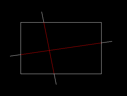

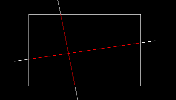

첨부한 이미지 처럼 move로 빨간색 객체만 선택하고 싶을 때
네모 객체 4개 좌표 추출한 다음 리스트 형식으로 만들고
“wp로 선택 – 좌표 리스트 입력” 하면 하나도 안 잡히고
“cp로 선택 – 좌표 리스트 입력” 하면 전체 객체가 잡혀서 안 되더라고요
그렇다고 vlax-invoke obj ‘Offset 으로 임의의 좌표를 새로 추출해서 연산하기에는 컴터 성능이 나쁘지않아도
네모뿐만 아니라 다른 형상(다각형, 원, 타원 등등)
캐드 및 다른 파일도 많이 켜놓은 상황
캐드 파일용량이 큰 상황
위와 같은 작업 환경에 따라서 렉이 걸리는 경우가 생각보다 많더라구요
혹시 다른 좋은 방법이 없을까요??
좋은 방법이 있다면 좀 부탁 드리겠습니다..

      새해 대박 나시고 건강하세요~!! 뭔가 질문이 어색하다는 느낌 안드시나요??? 컴퓨터 리소스 까지 생각하신다면 그냥 사람이 필요한 것만 직접 선택해야죠 어차피 자동으로 작업하면서 조건을 걸면 어찌 됐던 버벅일 테니까요 ..
      제가 볼때 애초에 처음 생각하신 오프셋(이라 보다는 그냥 두점으로 계산해서)으로 만드는게 그나마 가장 좋을거 같습니다

        계속 찾아보고 생각해봐도 offset 사용해서 하는 방법 말고는 모르겠네요..
        사각형은 좌표가 꼭지점 개 수만큼 나와서 버벅임은 거의 없는데
        원이랑 타원은 각도1도씩 원주방향으로 좌표를 추출 하다보니..
        좌표가 360개 나오는데 여기서 렉이 좀 걸리더라구요
        절반으로 줄일까도 생각해봤는데 정확성이 떨어질 거 같아서 애매하네요
        말씀하신 대로 도 한번 작업 해봐야겠네요!
