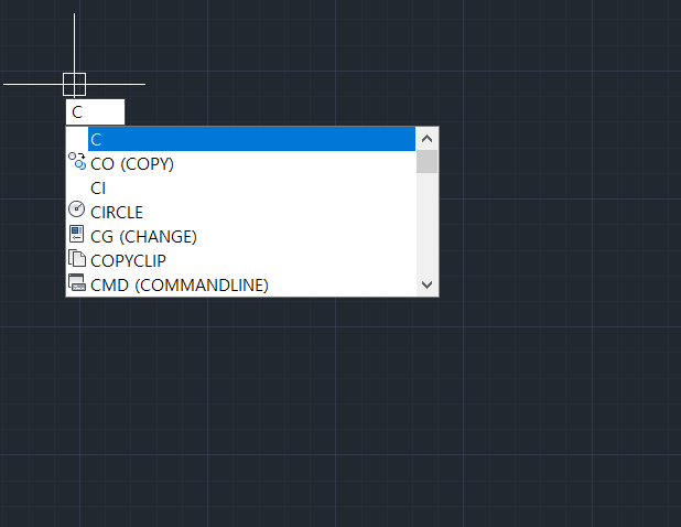

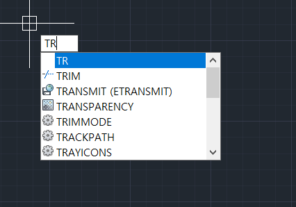

배영운Lv.0 등록일: 2023-03-022023-03-02T09:21:12+09:00 2023-03-02T09:21:12+09:00카테고리: AutoCAD & CADian 단축키 입력시 한번에 선택이 안되요 ㅠ 단축키 입력시 한번에 써클과트림이 선택이 안되네요 ;; 저렇게 아래쪽에 떠서 바로바로 선택이 안됩니다 ㅠ 뭐가문제죠 ㅠ 단축키오토캐드 공유 Facebook 관련 있는 질문들 오토캐드 초보 도와주세요 연구실 , 실험실 도면 구합니다. This assert indicates that you didn't double-click on the advaddin.reg file 에러 조치 문의입니다. 정식 오토캐드 2025에서 사용가능한 피카츄가 있을까요 ? 답변을 남겨주세요응답 취소답변을 등록하기 위해서는 로그인이 필요합니다. 아이디 또는 이메일* 비밀번호* 아이디 기억 비밀번호를 잊으셨나요? 2 답변 작성 순 최신 순 공감 순 잡_기계설계 Lv.11 2023-03-02T12:09:22+09:00답변 등록 답변 등록 일시 2023-03-02 12:09 pm 제가 볼때는 c와 tr 모두 따로 명령어로 지정되어 있습니다. (무슨 명령인지는 사용하시는 본인이 알겠죠?) 예를들어 co(copy) -> co는 단축키 (copy) 캐드명령어 입니다. circle 캐드명령어 -> 단축키 지정안됨. copyclip 캐드명령어 -> 단축키 지정안됨. 그리고 참고로 리습은 함수 또는 명령어 생성. PGP 파일은 단축키 지정. 배영운 Lv.0 2023-03-02T17:55:12+09:00에게 댓글을 달았습니다. 답변 등록 일시 2023-03-02 5:55 pm 감사합니다 다시한번 확인해보겠습니다
그리고 참고로
리습은 함수 또는 명령어 생성.
PGP 파일은 단축키 지정.
