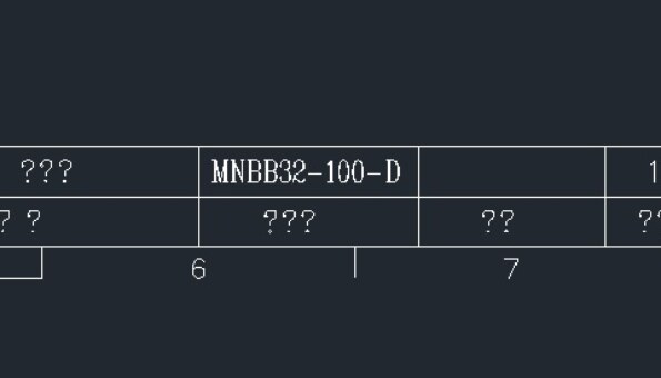

도면을 열면 한글이 ???로 나오는데, 한번에 모두 변경할 수 있을가요?
도면을 열어보면 한글이 모두 ???로 표시됩니다.
style 에 들어가서 돋움체같은 폰트로 변경하면 제대로 표시가 되는데요
문제는 문자스타일이 너무 많아요…
한번에 모두 돋움체로 바꿀수 있는 방법이 있을까요?
리습이나 다른 프로그램이 있다면 좀 알려주세요…

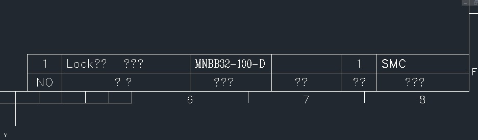

      오토캐드는 처음에 파일을 열 때 대체 글꼴 선택을 물어보는데 대체 글꼴을 선택 하거나
      style 에서 모든 스타일을 하나하나 선택 변경 하는 방법을 사용 하셔야 합니다.
      아니면 CADian 이라는 프로 그램에서 일괄적으로 폰트를 바꾸는 기능이 있는 것으로 알고 있습니다.
    3. CATS_Developer Lv.19
      2022-10-17T15:37:54+09:00답변 등록 답변 등록 일시 2022-10-17 3:37 pm
      CATS에 문자 스타일 및 폰트를 변경하는 “CTS” 명령어가 있습니다.
      참고해주세요 ^^
      https://cafe.naver.com/autocats/1904
      • -1
    4. 탭누리 Lv.9
      2022-10-18T09:46:20+09:00답변 등록 답변 등록 일시 2022-10-18 9:46 am
      캐드 프로그램도 다른 윈도우 프로그램 처럼 외부 폰트 (윈도우설치폰트) 및 캐드 폰트를 사용하고 있습니다. 이것은 DWG도면에 포함되지 않으므로 외부에서 도면을 받게 되면 폰트가 없어서 ???로 표시가 됩니다.
      그래서 캐드 프로그램에서는 이와 같이 누락된 폰트를 대체할 수 있도록 기능이 있으나 사용이 불편해서 유틸리티 도구를 많이 사용하고 있습니다.
