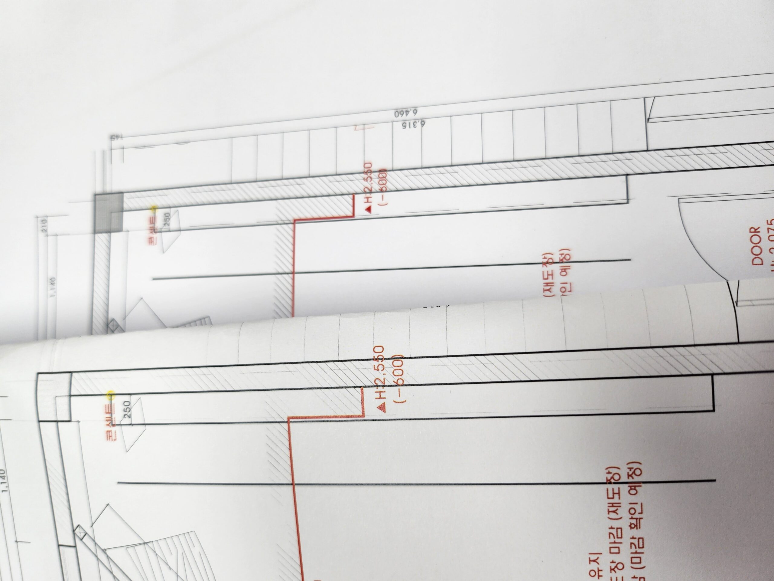

동일 파일 동일 ctb 동일 프린터에서 출력이 다르게 나와요
안녕하세요

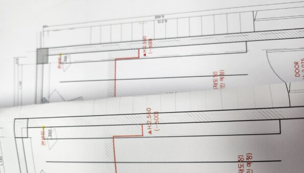

어느 순간부터 출력을 하면 해치가 왼쪽처럼 흐리게 나오더라구요
해치도 그렇고 저 색 자체가 다 연하고 중간중간 비워져서 출력이 나오는데 같은 파일을 다른 컴퓨터에서 출력하면 멀쩡하게 나옵니다
설정초기화해도 안되구 ctb를 바꿔도 안되는데
다른 방법이 있을까요??ㅠㅠ
  • 582 조회
    2. 식구밥 Lv.6
      2023-05-15T16:49:35+09:00답변 등록 답변 등록 일시 2023-05-15 4:49 pm
      대부분 흑백으로 출력했을 때 특정선이 흐리게 나오는 점은 객체 색상이나 레이어 색상에 트루컬러를 사용했기 때문입니다. CTB는 트루컬러를 지원하지 않기 때문에, 객체나 레이어의 색상을 변경해야만 흑백으로 출력할 떄에 진하게 출력됩니다.
      다만 특정 PC에서만 이상이 있고 다른PC에 파일을 옮겨 플롯했을 때 문제는 프린터 드라이버 업데이트를 해보시면 완화될 수도 있습니다.
