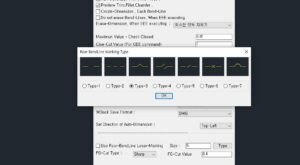

      리습수정은 아니구요.
      저랑 비슷한 작업하시는 것 같아서요.
      저는 엔시벤딩님 블로그의 프로그램 쓰고 있는데 도움 많이 됩니다.
      https://blog.naver.com/warfire114/222623313656
