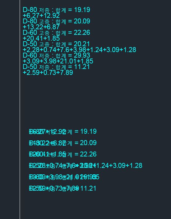

리습 결과값의 글씨가 겹쳐서 나오는데 어디를 수정해야 할까요

——— 여기서 리습결과값이 겹쳐서 나오는데 순서대로 1줄씩 나오게 하고싶어요 어떻게 하면 될까요?

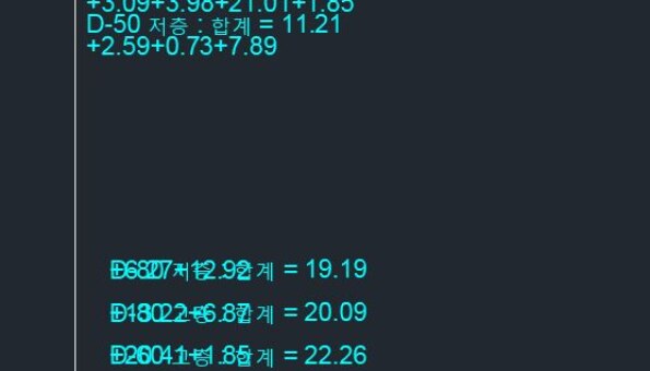

캐드는 2019 사용중이고  결과값의 위치가 자기 마음대로 겹쳐서도 나오고 어떤경우에는 완전 위쪽으로 나올때도 있고 위치가 마음대로 바뀌어서 나옵니다 .
도와주세요 ㅠ
좌표값이 반복된다는 말씀을 들었는데 여기서 좌표값을 어떻게 수정해야 되나요??

      똑같은 좌표를 계속 쓰니까 겹쳐서 나오죠

        가져와서 쓴거라 저기서 좌표값을 어디를 수정해야 할지 모르겠어요 ..ㅠ
