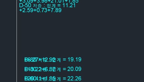

리습 글씨가 겹쳐서 나오는데 좌표를 어떻게 수정하면될까요??

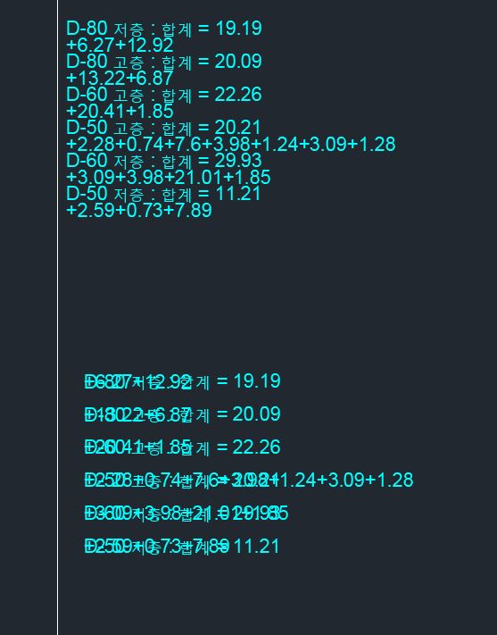

——— 여기서 리습결과값이 겹쳐서 나오는데 순서대로 1줄씩 나오게 하고싶어요 어떻게 하면 될까요?
캐드는 2019 사용중이고 결과값의 위치가 자기 마음대로 겹쳐서도 나오고 어떤경우에는 완전 위쪽으로 나올때도 있고 위치가 마음대로 바뀌어서 나옵니다 .
좌표값이 반복된다는 말씀을 들었는데 여기서 좌표값을 어떻게 수정해야 되나요??

              (setq sd_list_s02 (polar sd_list_s02 (/ pi 2) (* sd_list_s01 1.2)))
              좌표를 하드 코딩이든 바꿔주시면 될 듯 합니다.
    3. 고개발 Master
      2022-11-08T15:25:17+09:00답변 등록 답변 등록 일시 2022-11-08 3:25 pm
      (defun c:twh (/ lts ss $dis1 en-list ybase n en ed x72 x73 ins newins $ed)
      (vl-load-com)
      (prompt "n>> 다중텍스트 수직간격 조정하기..")

      • [Deleted User]
        2022-11-08T15:31:10+09:00에게 댓글을 달았습니다. 답변 등록 일시 2022-11-08 3:31 pm
        레전드…. 감사하비내재1ㅓ!!!! ㅇ0ㅇ!!!
