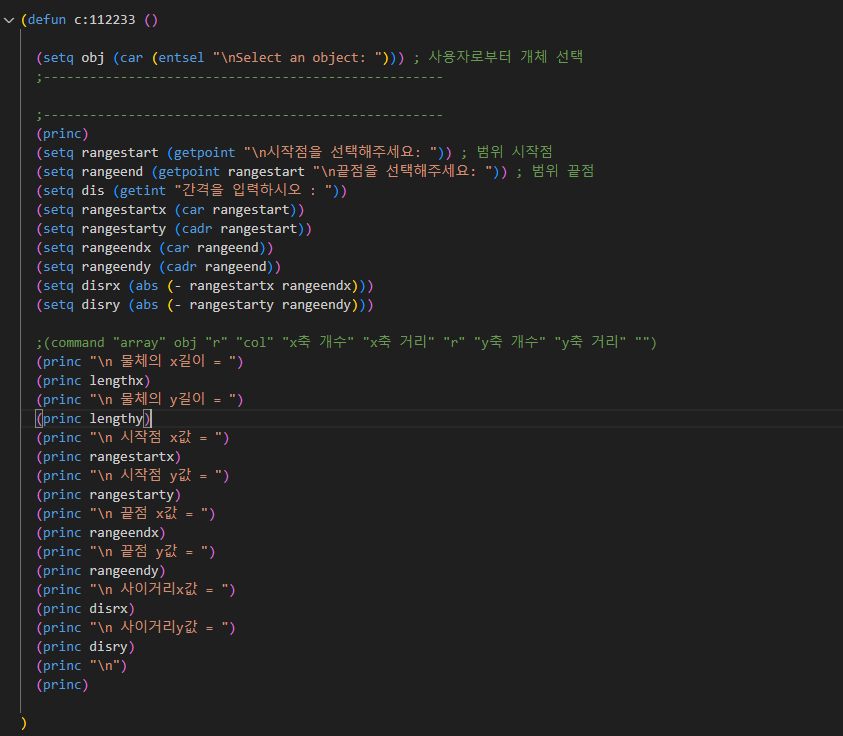

(리습) 물체를 선택해서 x길이 y길이를 변수에 할당하는방법 아시는분 계신가요
안녕하세요. 자동 어레이 기능의 리습을 만들고있습니다.
원하는 기능은
1. 물체를 선택
2. 배치원하는 크기를 클릭 2번으로 설정
3. 물체와 물체사이의 거리를 지정
4. 해당 값에 따라 물체를 배치하는 판위에 배치
이러한 기능을 만드려고합니다.

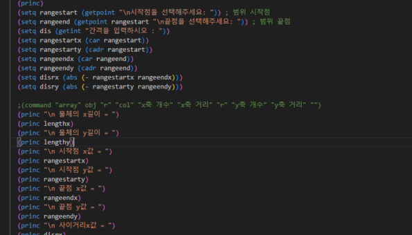

혼자 공부해서 사진과같이 배치할 판의 길이, 물체선택 등은 해결하였으나,
물체의 x길이 y길이를 변수에 넣는방법을 모르겠어서 질문드립니다.
또한 모든 값을 구했을때 (command “array” 를 통해 직사각형배열 , 행의 개수,행간 길이, 열의 개수, 열간 길이를 입력 후 자동배열할 예정입니다.
(command “array” obj “r” “col” “x축 개수” “x축 거리” “r” “y축 개수” “y축 거리” “”)
해당 값에 알맞게 입력하면 기능이 작동하는지도 봐주시길 부탁드립니다.

      vla-GetBoundingBox 라는 리습 함수가 있습니다 선택객체의 좌하점과 우상점을 알려줍니다 이 두점으로 계산 해보면 객체의 크기를 알 수 있습니다
      리습 공부 방법 => 모르는 함수가 있다?? 그럼 복사해서 구글 창에 붙혀넣는다 많은 외국 고수들의 구문을 볼 수 있다 그중에 하나 복사 이용해본다 (분석은 계속 쳐다 보다 보면 보임)
      다들 그렇게 공부 합니다 이게 현장형 학문이라 어디서 체계적으로 배우기가 힘들어요. 화이팅~!!
