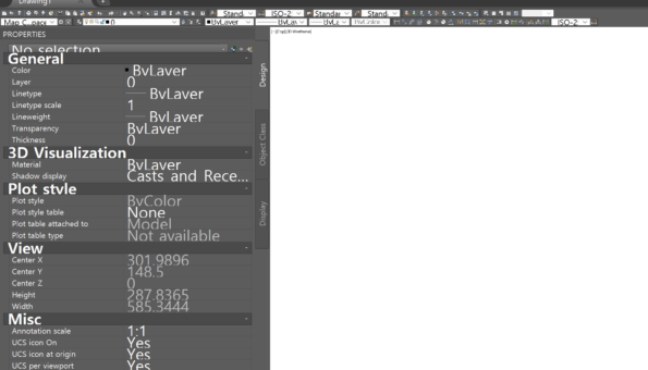

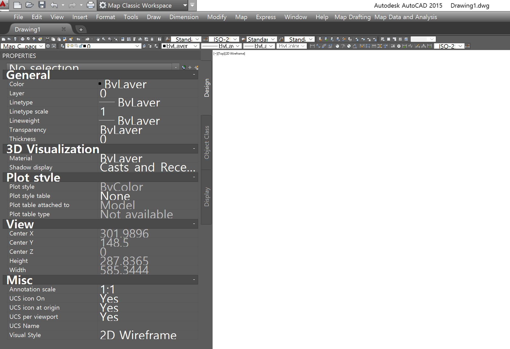

오토캐드 2015인데 4K 모니터를 쓰면서 윈도우11에서 배율을 200%로 쓰고 있는데, 캐드는 글자크기가 첨부파일처럼 나옵니다. 아이콘들은 너무 작고, 글자는 너무 큰데, 어떻게 해결할 수 있는 방법이 있을까요???

      질문 내용을 그대로 제미나이에게 물어 얻은 답이에요. 2015버전은 호환이 잘 안될 수도 있겠네요
      AutoCAD 2015는 4K 고해상도 및 윈도우 배율(DPI) 설정을 공식 지원하지 않아 글자가 겹치거나 아이콘이 축소되어 나타납니다. 아래 순서대로 윈도우 호환성 설정을 변경하면 문제를 해결할 수 있습니다.
      1. 윈도우 높은 DPI 호환성 설정 (글자 깨짐 및 겹침 해결)
      • 바탕화면의 AutoCAD 2015 실행 아이콘 우클릭 후 [속성] 선택
      • 상단 [호환성] 탭 $rightarrow$ [높은 DPI 설정 변경] 버튼 클릭
      • 하단의 [높은 DPI 배율 재정의] 체크박스 활성화
      • 드롭다운 메뉴를 [시스템(고급)] 또는 [시스템]으로 변경
      • [확인] $rightarrow$ [적용] 누른 후 오토캐드 재실행
      2. 캐드 내부 아이콘 크기 확대
      • 리본 아이콘 확대: 명령창에 RIBBONICONSIZE 입력 후 값으로 1 입력
      • 도구막대 아이콘 확대: 명령창에 TOOLBARICONSIZE 입력 후 값으로 1 입력
      • 옵션 설정: 명령창에 OP (Options) 입력 $rightarrow$ [화면 표시] 탭 $rightarrow$ [도구막대에 큰 단추 사용] 체크 후 확인
      AutoCAD는 2018 버전부터 4K 고해상도를 공식 지원하기 때문에, 구버전인 2015 버전은 위 호환성 설정을 적용하더라도 일부 메뉴 폰트가 미세하게 흐려질 수 있습니다. 호환성 설정 후에도 이용이 불편한 경우 디스플레이 해상도를 FHD(1920×1080, 배율 100%)로 낮추어 사용하거나 상위 버전으로 업그레이드하는 것을 권장합니다.
