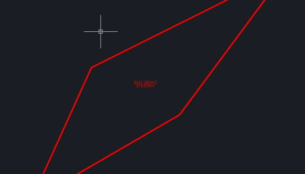

면적 및 길이산출 리습 수정을 부탁드립니다.
먼저 리습을 제작하고 배포해주신 이름모를 분께 감사의 인사를 드립니다.

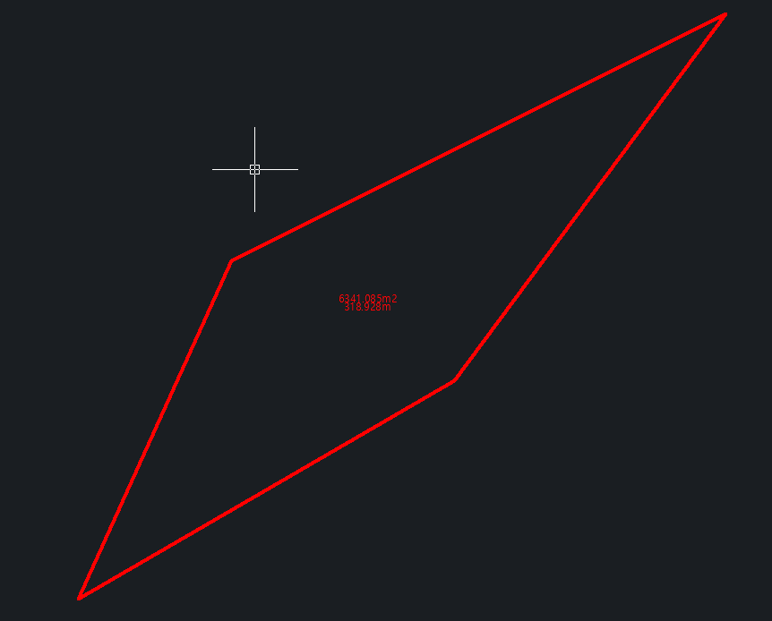

사용하고 있는 리습은 객체의 면적 및 길이를 텍스트화 시켜 표시를 해주는 리습입니다. 굉장히 만족스럽습니다.
다만… 텍스트의 크기가…. 어떨때는 너무 작고 어떨때는 너무 커서 텍스트 크기를 변경하여 표시를 하게 바꾸고 싶습니다.
아래는 사용중인 리습입니다.
(defun c:PLI ( / doc space ss index obj mi mx minpt maxpt inspt area txtobj)
(setq doc (vla-get-activedocument (vlax-get-acad-object)))

(if (and (setq ss (car (entsel “n객체 선택 : “))) (setq inspt (getpoint “n텍스트 삽입점 지정 : “)))
(progn
(setq obj (vlax-ename->vla-object ss))
(setq area (vla-get-area obj) len (vlax-curve-getdistatparam obj (vlax-curve-getendparam obj)))
(mapcar ‘(lambda (a b)
(setq p (vlax-3d-point inspt))
(setq txtobj (vla-addtext space (strcat a b) p 1000))
(vla-put-alignment txtobj 10)
(vla-put-textalignmentpoint txtobj p)
(setq inspt (polar inspt (/ (* 270 pi) 180) 1000))
(list (rtos (/ area 1000000.) 2 3) (rtos (/ len 1000.) 2 3)) ‘(“m2” “m”)
(vl-load-com)
(prompt “n[ PLI ]”)

    3. penpen07 Lv.24
      2023-05-14T04:01:14+09:00답변 등록 답변 등록 일시 2023-05-14 4:01 am
      여기에서 1000이 문자의 높이예요
      어떤 방법으로 지정하고 싶은지를 정해야 코드를 수정할 수 있죠
