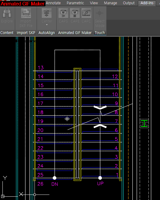

문자를 옵셋하는 리습이 있을까요?
안녕하세요?
캐드를 작업중인데 문자를 옵셋하는 리습이 있을까요?
일반적인 옵셋은 라인만 옵셋이 가능한데 혹시 문자를 옵셋시키는 리습이 있을까요?
문자의 아랫방향으로 일괄 옵셋시키는 것이면 좋겠지만 안되면 하나하나라도 문자를 옵셋 가능할까요?
고수님들 도와주세요~
