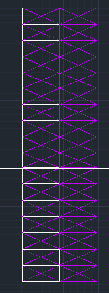

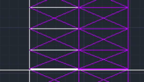

(setq getentsel (ssget "a" "nPick Rectangle")) ;객체선택
반복문 까지 적용해서 사각형 안에 엑스자 선이 그려지는 리습입니다.
클릭 클릭 클릭 해서 반복문이 됩니다.
한번에 선택해서 한번에 그리고 싶습니다.

      따옴표 대신 function 이라고 써도 됩니다
      (defun c:test ( / ks_Line ss n e en 10list )
      (defun ks_Line (p1 p2)
      (entmakex (list (cons 0 “LINE”)
      (cons 10 p1)
      (cons 11 p2)
      (setq ss(ssget (list (cons 0 “LWPOLYLINE”)(cons 70 1)(cons 90 4)))n 0)
      (if ss
      (progn
      (repeat (sslength ss)
      (setq e(ssname ss n))
      (setq en(entget e))
      (setq 10list (mapcar (function cdr) (vl-remove-if (function(lambda (x) (/= (car x) 10 )))en)))
      (mapcar(function(lambda(a b)(ks_Line a b)))(list(car 10list)(cadr 10list))(list(caddr 10list)(last 10list)))
      (setq n (1+ n))
      );repeat
      );progn
      );if
      );defun end
