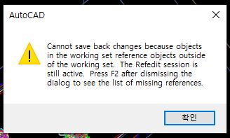

refedit 수정 후 저장하는 데 저장이 안됩니다..

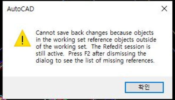

블록 수정하고 나서 저장하려는데, 다음과 같은 오류 창이 하나 뜹니다.
어떻게 해야 하나요??
Cannot save back changes because objects in the working set reference objects outside of the working set. The Refedit session is still active. Press F2 after dismissing the dialog to see the list of missing references
그리고 나서 F2누르고보면
Application reference missing: ACAD, to AcDbBlockTableRecord
이게 뜹니다ㅠㅠ 외부참조 새로 로딩해놨는데 왜 계속 뜰까요
    2. NLIR Lv.10
      2023-02-21T11:52:49+09:00답변 등록 답변 등록 일시 2023-02-21 11:52 am
      오토캐드 포럼에서 확인해보니 비슷한 케이스가 종종 있네요~
      포럼 링크 내  5번째 댓글 혹은 아래 원문 번역하셔서 따라해보시면 어떨까요?
      <원문>
      Try moving the block to a vacant area of the dwg and then exploding it. Select everything to do with the block and explode again. Repeat until ACAD responds with a message saying XX Items not able to be exploded, with the XX matching the number of items selected for exploding.
      Then just make the changes required and re-make the block.
      Regards Brad
