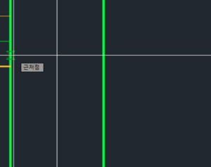

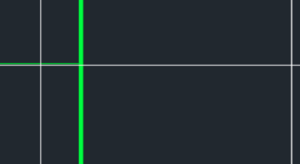

블록으로 잡혀있는 특정 선이 오스냅이 안 잡힙니다.
하나의 블록 안에 있는 선이 어떤것은 오스냅이 잡히는데 어떤것 전혀 반응이 없습니다.
아래 사진을 보시면 둘다 하나의 블록으로 잡혀있습니다.
아시는분 계실까요?
오토캐드 2019 미케니컬 입니다.

      예상가는 문제점은
      블록 내부에 있는 선들의 Z값이 일정하지 않다는것입니다.
      2D기반이지만  점 선 들에 Z값이 0으로 되어 있을뿐 분명히 Z값이 존재하기 때문인데요.
      완전히 새로 그리면 그런 경우가 거의 없지만 기존 도면에 덧대어 그리다보면 Z값이 있던 객체에 스냅이 걸리면서 Z값이 생성되는 경우가 있습니다.
      블록 내부의 Z값을 모두 0으로 맞추시면 해결 되는 경우가 많습니다.
      • 김준호 Lv.0
        2025-02-14T10:48:04+09:00에게 댓글을 달았습니다. 답변 등록 일시 2025-02-14 10:48 am
        z 값을 0으로 다 바꿨습니다만 되질 않습니다.
        블록편집에 들어가서 하면 선에 스냅이 다 잡힙니다.
