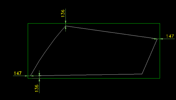

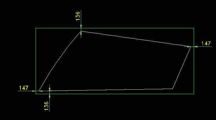

사진과 같이 모형을 사각 중심에 배치하여 양끝 치수가 동일하고 상하치수가 동일하게 배치하는 작업을 하던중 이것도 분명 리습으로 구현이 될것같아서..
혹시 알고 계신분이 계시다면 도움을 요청드리고 싶어서 글을 올립니다..
이 작업이 저에게 제일 시간 소비가 많이 되는 작업이라 꼭 리습으로 된다면 좋을거같습니다 ㅠㅠ
꼭 블록이 아니여도 됩니다..
어차피 나중엔 블록을 깨기 때문에 상관없는데 중심에만 들어간다면 ㅠㅠ
고수분들의 답변을 기다립니다.. 부탁드립니다..
감사합니다… 감사합니다…
