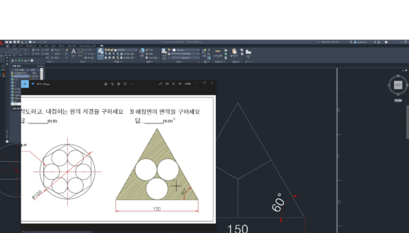

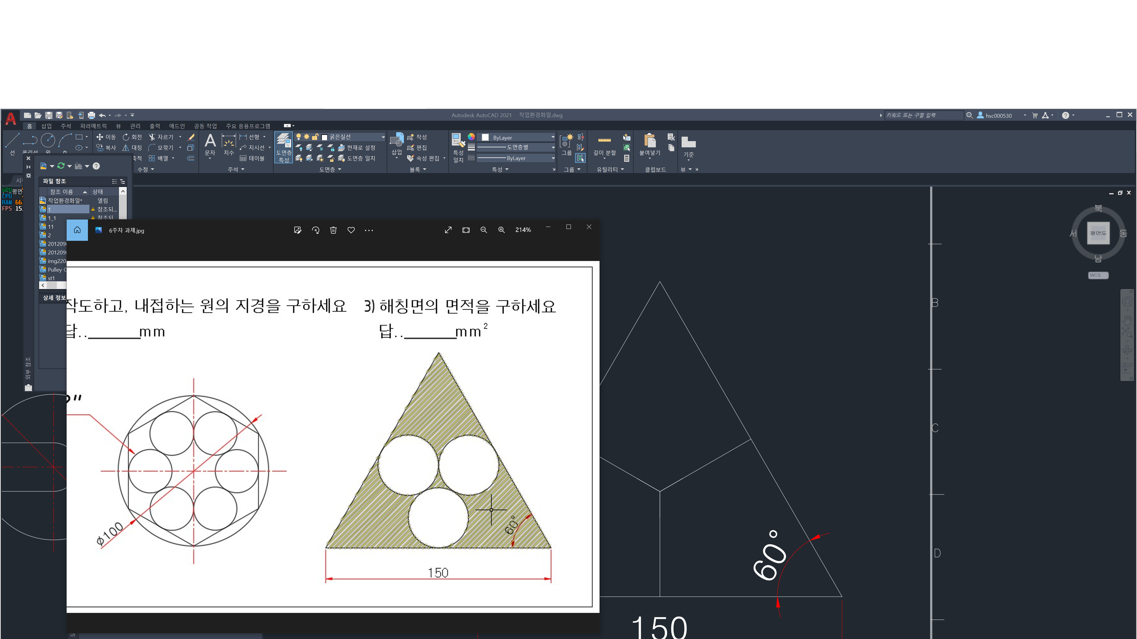

문제 3번에 있는 것을 작도하려고 하는데 계속 시도해도 어떻게 그려야하는지 감이 안잡힙니다! 도와주세요!

      문제를 누가 이렇게 낸건지 한변의 길이와 내각 하나만 알려주고 눈으로 볼때 대충 정삼각형이고 원크기도 같게 보이니 그냥 그려라 인가?? 무책임하네 현장에서 이런식으로 도면 그리면 안됩니다~!!

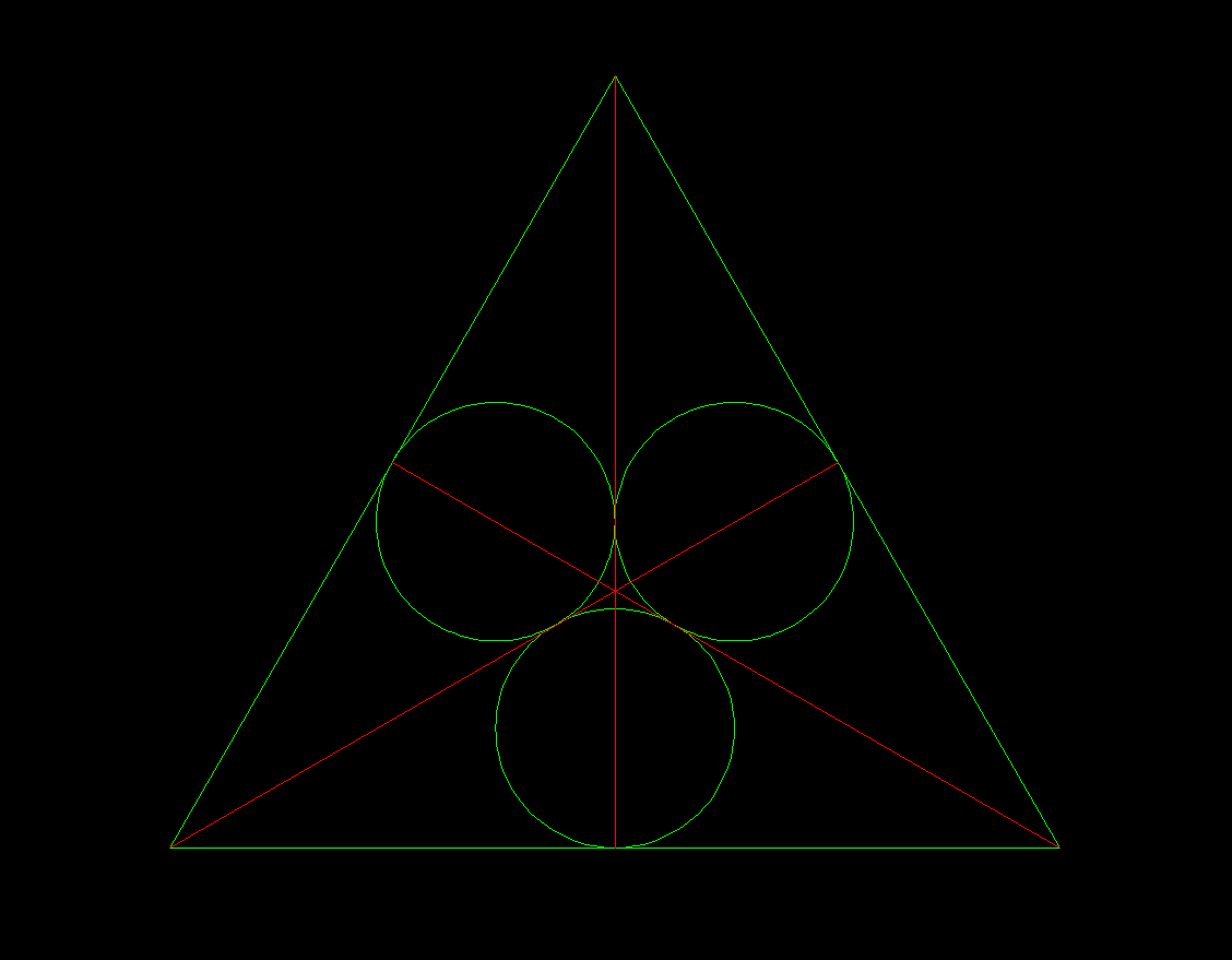

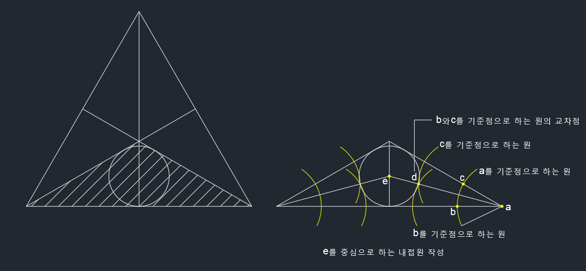

      삼각형의 내접원을 그리는 방법을 사용하면 그릴수 있습니다. 단 본문의 이미지에서 원의 크기가 같아야 합니다.
      정삼각형이 아닌 삼각형에서도 내심을 작도하는 방법을 통해 내접원을 그릴 수 있습니다.
