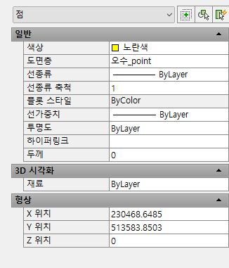

포인트의 좌표를 반올림한 위치로 이동시키는 기능이 있을까요?
점의 좌표가 현재 (513583.8503, 230464.6485) 로 소수점 4째자리인데
이걸 3째자리로 반올림해서 (513583.850, 230464.649)로 이동시키는 기능이나 리습이 있을까요?
units로 표기만 바뀌는게 아니라 실제로 점의 위치가 이동되는 기능이 필요합니다..
