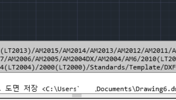

새파일 및 다른이름으로 저장하면 스샷처럼 뜹니다
뭘 잘못 건들였는지 기존에는 다른이름저장하면  창이 떠서 위치지정해줬는데
지금은 스샷처럼 떠서 굉장히 불편하네요 ㅠ 뭘 건들인걸까요?

      FILEDIA …………..

        해결됐습니다. 감사합니다!    혹시 제가 FILEDIA 이명령어로 0으로 설정도 안했는데 뭘 잘못만졌길래 이렇게 된건지 추측이 되실지 궁금합니다!

          사용하는 리습에서 발생하는 경우일수도…………..

      시스템 변수가 변경되어서 그렇습니다. (리습이나 다른 이유로)
      캐드 명령창에
      FILEDIA 엔터
      1 엔터
      이렇게 해주시면 됩니다.
