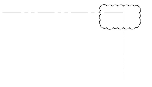

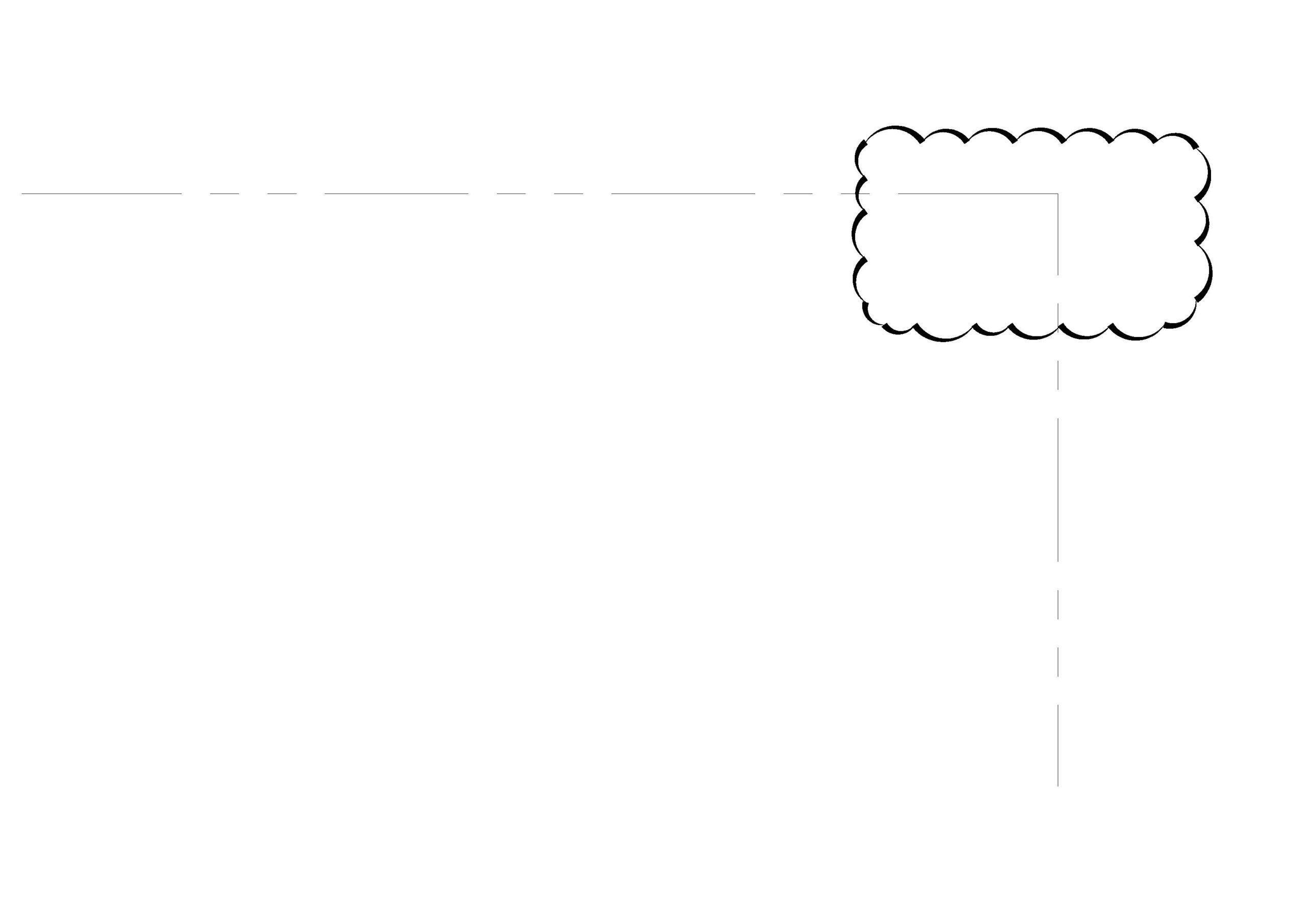

선 연결이 이상해요
선 연결이 이상해요
가로선과 세로선 모서리 부분이 연결이 안되어요
  1. chamfer “0”입니다.
  • 128 조회
      2024-04-02T08:57:22+09:00답변 등록 답변 등록 일시 2024-04-02 8:57 am
      파일 안보고 답하기에 애매하네요….
      라인에 z값 의심 …
    3. Zephy Lv.13
      2024-04-04T11:52:47+09:00답변 등록 답변 등록 일시 2024-04-04 11:52 am
      대부분 z값이 불일치 하기 때문에 발생합니다.
      도면 땡겨서 사용하다보면 빈번하게 발생합니다.
      선특성에서 z시작과 끝을 0으로 고쳐주시거나
      3d2d같은 리습으로 조정해주시면 됩니다.
