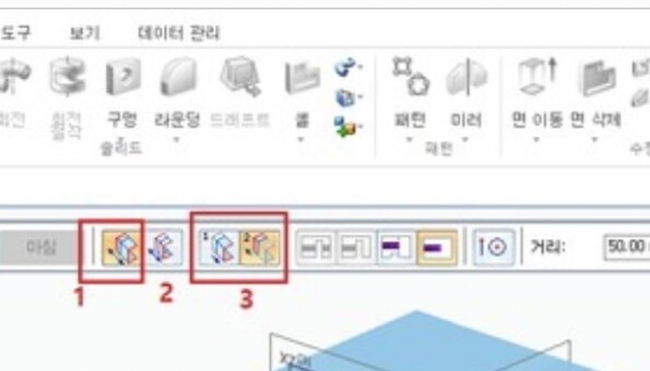

안녕하세요. 솔리즈엣지를 사용자입니다.
사진에 있듯이 돌출,컷아웃등 할때 정의편집 메뉴바(?)가 사라졌습니다ㅠㅠㅠ
아무것도 못하고있는 상황입니다ㅠㅠ
어떻게해야 다시 나올까요??
아니면 초기화 방법이라도 알려주시면 감사하겠습니다.

      솔리드엣지 옵션 항목에 default setting과 관련된 항목을 찾을 수 없다면, 레지스트리 편집기에서 설정 값을 삭제하고 다시 솔리드엣지를 실행해 설정 값을 다시 로드하는 방법이 있을 수 있습니다.
      다만, 저도 엣지 유저는 아니라서 정확한 방법은 아닐 수는 있으나, 다른 방법이 없다면 한번 시도해볼 수는 있을 것 같습니다.
      설정 값 삭제 방법입니다. 레지스트리 편집기에서 아래 경로에 해당하는 데이터를 찾아 삭제해주시면됩니다. 해당 방법으로 진행이 불가능할 경우에는 완전히 프로그램 삭제 후, 재설치도 권고 드립니다.
      HKEY_CURRENT_USERSoftwareUnigraphics SolutionsSolid Edge
