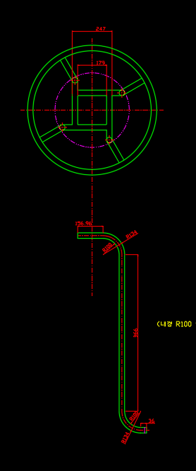

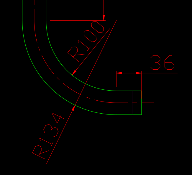

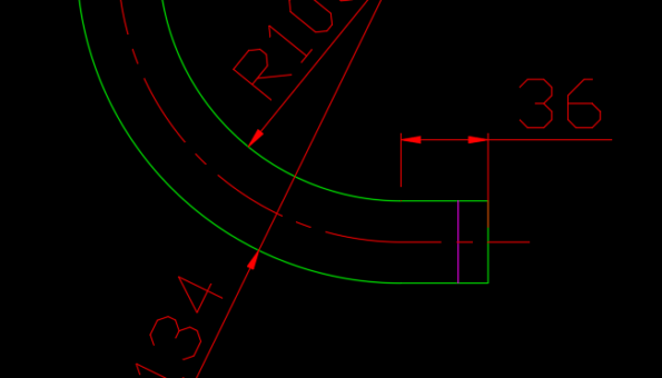

어제 올렸던 정면도는 어찌저찌 그리긴 했습니다만 자재 수량을 구하기 위해 필요한 부분도에서 또 막힙니다. 여기서 수직으로 뻗은 관의 축으로 30도가 움직였다면 아래에서 오른쪽으로 구부러진 내경 반지름 100짜리 곡선은 어떻게 그려야 할까요? 2D에서 가능한가요?

      도면은 맞게 그렸네요.

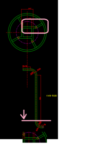

      30도 절곡 부분은 상부 표시 부분만 아래쪽에 그려주고 보는 보는 방향이 위에서 봤을 때 방향 표시를 해주고 각도 입력하면 될듯합니다.

        답변 고맙습니다. 그러니까 30도 틀어진 아래 엘보 부분의 측면도를 구현하기는 어렵고, 따라서 저 표시하신 부분을 그대로 떼와서 “이건 위에서 봤을 때 이렇게 30도 회전돼 있음” 이런 식으로 첨언하면 된다는 건가요? 30도 틀어진 측면도 그려 보려고 지금 별짓 다 하고 있는데 다 부질 없는 짓이죠? 가령 평면도와 정면도에서 각각 array 명령으로 20 등분할한 해당 부위를 선으로 따와서 스플라인으로 연결해 봤는데 도무지 그럴듯해 보이지 않아서 지워버렸거든요. 등각투상도도 그리기 어려울 것 같고. 이게 3D를 거치지 않으면 안 되는 건가요?
