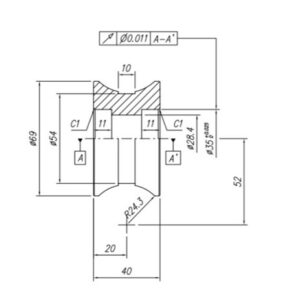

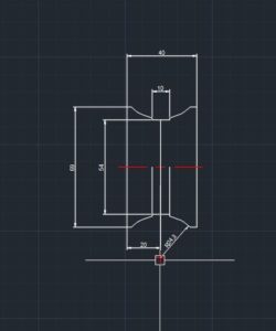

복숭아씨Lv.0 등록일: 2023-08-092023-08-09T11:17:05+09:00 2023-08-09T11:17:05+09:00카테고리: AutoCAD & CADian 실무에서 처음 캐드 사용하고 있습니다. 이거 주고 다짜고짜 그리라고 하는데 다른건 알겠는데 A-A’ 랑 %%c28.4 %%c35 +0.025 이건 뭔지 통 모르겠어요 일단 제가 그린거까지도 같이 올렸어요 고수님들 가르침을 부탁드립니다. 공유 Facebook 관련 있는 질문들 This assert indicates that you didn't double-click on the advaddin.reg file 에러 조치 문의입니다. 정식 오토캐드 2025에서 사용가능한 피카츄가 있을까요 ? 메뉴 글자크기 조정 방법 40ft 컨테이너 캐드도면 답변을 남겨주세요응답 취소답변을 등록하기 위해서는 로그인이 필요합니다. 아이디 또는 이메일* 비밀번호* 아이디 기억 비밀번호를 잊으셨나요? 1 답변 작성 순 최신 순 공감 순 하빠2 Lv.13 2023-08-10T07:30:48+09:00답변 등록 답변 등록 일시 2023-08-10 7:30 am 실물을 보시고 그리면 이해가 쉬운데.. 롤러 같은데 반단면도로 표시했네요 – 하부 반은 외형, 상부 반은 내부 양쪽에 베어링 설치를 위해 35 -11로 가공했고 베어링 장착을 위해 가공시 +0.02로 해라고 공차를 표시했고 베어링 밀어넣을때 걸리라고 28.4로 가공했네요 데이텀 표시는 원주 흔들림 공차표시입니다
