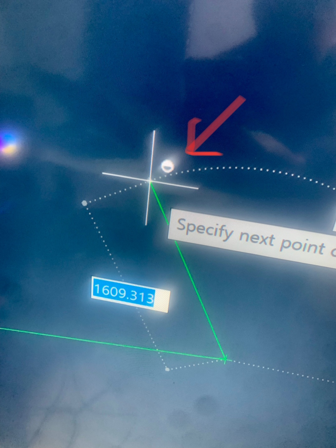

오토캐드 기능키(F3,F8)를 명령어 사용 중에 활성화 on off가 고정이 안되고 누리고 있어야 고정이 됩니다. ㅠ;;

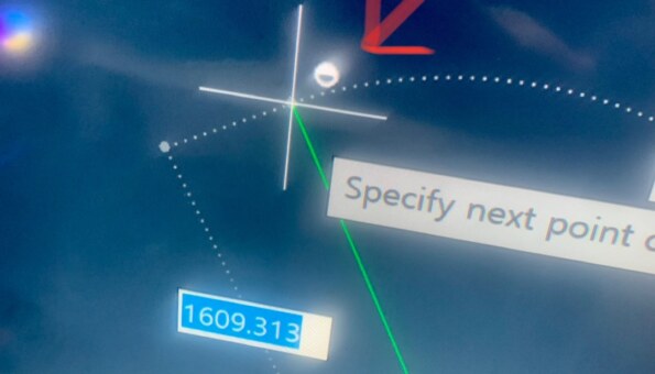

2022 오토캐드 기능키 F3이나 F8키 누르면 저기 화살표의 작은 둥근원이 나오는데 그것 안나오게 하시는 법 아시는지…?
명령어 없이 F3키나 F8키 누르면 활성화 On Off 잘 작동하는데…명령어 사용중에 F3키나 F8키 누르면 ..그 기능이 On Off가 고정이 안되고 다시 원래되로 돌아 갑니다.

      마우스 커서 옆에 표시되는 아이콘을 커서 뱃지라고 하는데,
      현재 어떤 기능을 실행하고 있는지를 사용자에게 알려줍니다.
      첨부 사진의 반만 색칠된 원은 Shift를 눌러서 임시 재지정 키를 사용 중이라는 뜻이예요.
      즉, 현재 사용 중인 키보드의 Shift가 눌려있는 상태란 뜻입니다.

      OSNAPCOORD 값을 2로 세팅해보세요 🙂

      tempoverrides 값을 0으로 변경
