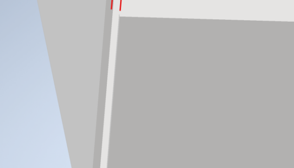

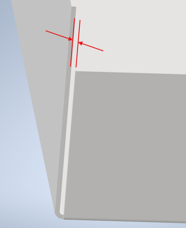

인벤터에서 플랜지를 통해 4면을 절곡하려 합니다. 하지만 면과 면이 만나는 지점의 틈을 거의 0에 가깝게 설계 하고 싶고, 실제로 캐드로 그리면 업체에서 알아서 그렇게 해오는데 인벤터로 하면 구석 이음매 써도 틈이 꼭 생기더라구요.
혹시 어떻게 설정하는지 아니면 다른 방법이 있는지 아는 고수님들 계실까요? 이것땜에 미치겠습니다.

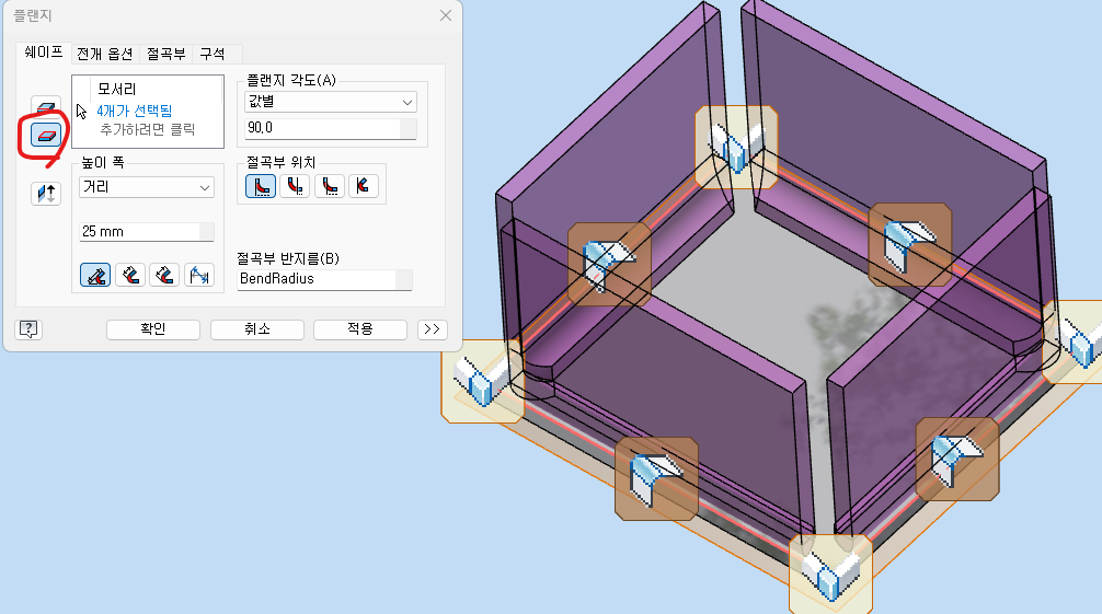

      플랜지에서 동그라미 친 부분 체크해서 루프 선택모드로 진입합니다.
      이상태에서 모서리 하나를 지정하면 4개 플랜지가 동시에 생성됩니다.

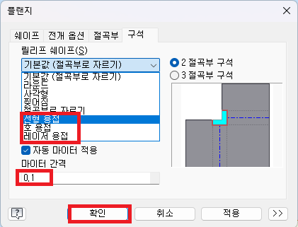

      이상태에서 구석탭으로 이동하셔서 용접 세가지중에 고르시거나 찢어짐중에 선택하시고
      마이터 간격에 0.1을 적어주시면 됩니다.

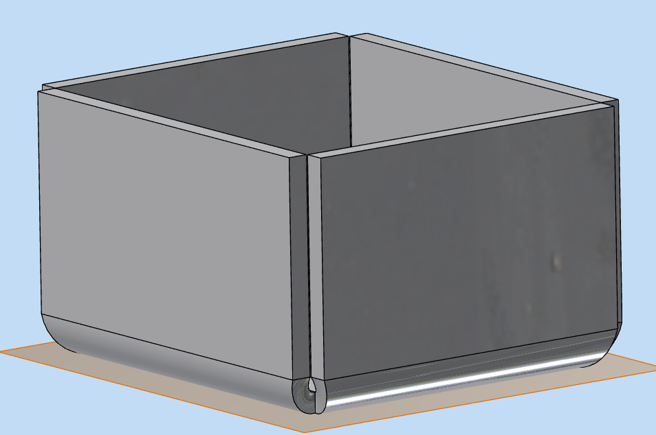

      그러면 이렇게 원하시는 형상에 가까운 형상을 얻으실 수 있습니다.
      그런데 이 상태에서 플랫패턴해서 전개도를 뜨면 아마 절곡이 불가능하다고 할수도 있습니다. (찢어짐은 일단 안되고 용접 세가지 항목은 절곡이 가능하긴 할겁니다.)
      이 부분은 절곡업체 절곡기 특성에 따라 다를 수 있고, 어차피 용접으로 마무리 처리해야해서 절곡업체 노하우에 따라 조금씩 다르게 작업 할 수도 있습니다.
      제가 원하는 형상으로 해서 줘도 본인들 작업하기에 용접량이 적거나, 작업하기 편한 방향으로 바꿔서 오더군요. (그래서 실제로 R이 필요해서 절곡처리 부분을 스팟용접해와서 문제된적이 있긴하네요. 박스형태에서 좀 더 덧댄형상이다보니 절곡하기에 따라서 용접량 차이가 많이 나는 제품이었거든요.)
      일단 인벤터에서 나타내는거 자체는 저렇게 하시면 될겁니다.
