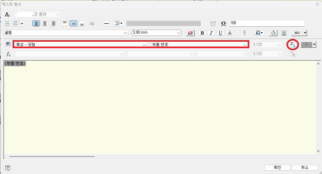

      이렇게 속성 선택하시고 우측 동그라미 부분 눌러서 매개변수추가 한게 맞으시다면,
      매개변수를 잘못 고르시거나
      가져오신 매개변수가 사용자 정의 매개변수라서 자동업데이트가 안된 상태에서
      가져왔기 때문입니다.
      부품번호는 ipt저장할때 기본으로 파일명에 연동되어 저장되고 수정이 불가능한 속성이므로  이렇게 고정된값을 가지는 기본속성에 링크하셔야 정상 동작합니다.
      혹은 사용자 속성에 연결하시고 매번 속성정의를 업데이트 하거나 트리거를 걸어서 자동으로 반영되게 해주셔야 이상없이 연결될것입니다.
