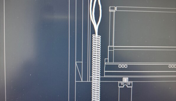

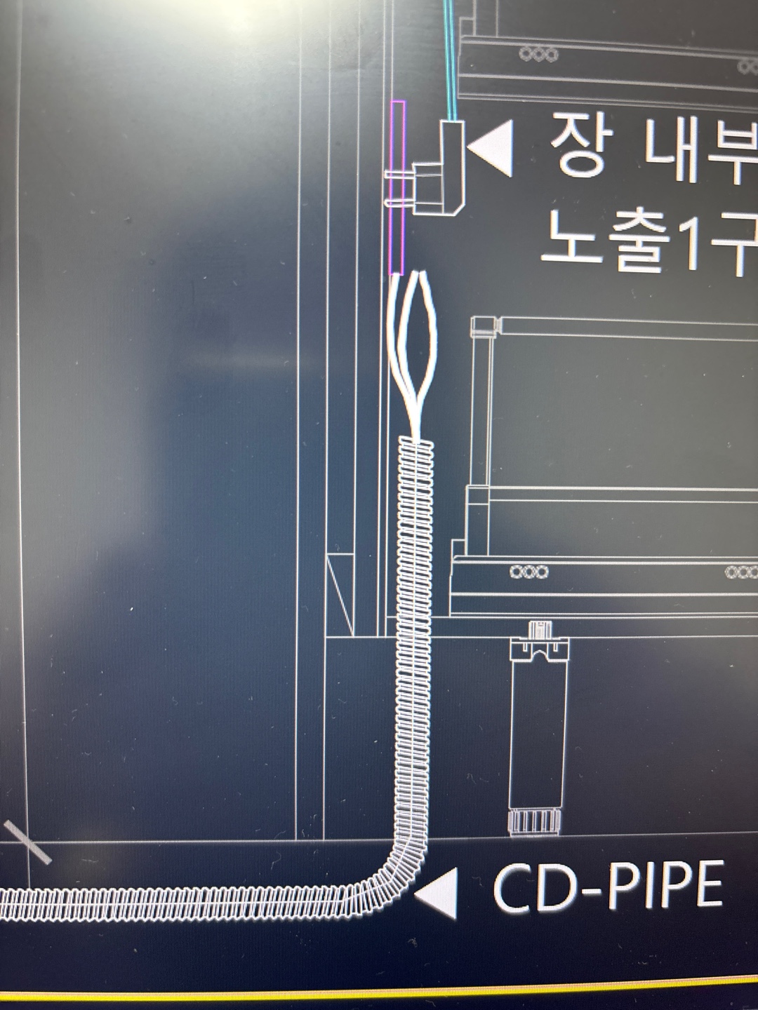

전기도면 나사모양의 폴리선을 그릴수 있나요?
안녕하십니까. 첨부된 이미지네 나사모양 부분때문에 질문드립니다.
전기도면인데요 폴리선을 그리면 폴리선 주위로 나사모양이 자동으로 들어가는 선종류 같은게 있었으면 합니다.
구글링을 해봐도 제가 원하는게 없어서요.. 어떤분이 드림에 있었다고 하는데 혹시 알고 계시는분 안 계신가요?
아니면 폴리선을 그리면 선 주위로 나사모양이 자동으로 그릴수 있는 선종류 등 좀 알려 주시면 많은 도움이 될거 같습니다.

      나사가 아니라 전선관 아닌가요??
      구글에서 플(후)렉시블 검색 하면 검색되는데 검색이 안된다고 하시니 아닌것도 같고 그냥 볼 때는 전선관 인데…
      https://www.mepwork.com/2018/11/flexible-duct-lisp-for-autocad.html
      혹 이게 찾으시는게 맞다면 이건 아주 기초 적인 리습이니까 flex 후렉시블 등등으로 검색해보세요 많이 나옵니다.

        답변 감사드립니다. 수야12님이 말씀하신 전선관 맞습니다. 제가 명칭을 잘 몰라서 질문을 잘 못 했는데 덕분에 감사합니다.
