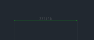

치수선 색상을 일괄적으로 변경하는 리습을 만들고 싶습니다.
치수선 색상 변경 리습을 챗gpt를 이용해서 짰는데 가운데 치수선 부분의 색상이 변경되질 않고 에러코드를 출력합니다.
이걸 해결할수 있는 방법이 있는지 도움을 요청드립니다.

해당 코드로 리습을 만들면 에러코드가 뜨는데
객체 선택: ; 오류: no function definition: VLA-PUT-OVERRIDE
이 문구가 뜨면서 중단이 됩니다.
전체 색상을 컬러코드 8번으로 변경하려고 하는데 가운데 치수선만 변경이 되지 않습니다.
