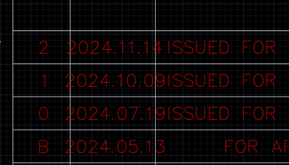

캐드의 특정 부분만 크기가 이상합니다..

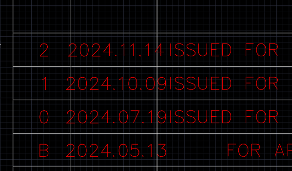

사진을 보시면 아시겠지만, 다른 다른컴퓨터에서는 해당 글자가 사각형 안에 딱 들어 맞았습니다. 그런데 지금 제 컴퓨터에서는 보시는 바와 같이 사각형 구역을 글자가 벗어납니다…
다른 모든 글자들은 전부 정상입니다. 딱 저부분만 문제가 생깁니다.
제 컴퓨터에서 알맞게 수정해서 다른 컴퓨터로 보내게 되면, 원래 다른컴퓨터에서는 정상이었기 때문에, 제가 수정한 위치나, 크기만큼 또 오차가 생기게 됩니다…
정말로 이상한점은 도면의 딱 저기 한부분, 더 의아한점은 다른 파일들은 전부 정상(다른 컴퓨터와 제 컴퓨터가 동일함)이지만 해당 파일에서만 문제가 생깁니다.
(당연하게도 해당 글자의 특성은 제 컴퓨터와 다른 컴퓨터가 동일합니다. 동일 색상, 도면층, 선종류,,, 심지어 스타일-폰트-, 높이, 폭 비율 등등)
어떤걸 확인해봐야 할까요…

    2. 아키오피스 Lv.11
      2025-01-03T20:00:49+09:00답변 등록 답변 등록 일시 2025-01-03 8:00 pm
      아마, 글꼴이 Arial폰트일겁니다.
      Arial 폰트는 원래 한글 O/S에서 정상적으로 지원되지않는 폰트입니다…굴림이나 다른 트루타입폰트로 교체하시면 될겁니다.
      기회되심, ArchiOffice의 다중도면 일괄처리 마법사(XCMD) 또는 글꼴 교체(XFONTS) 기능을 사용해보세요….수백장의 도면을 한번에 폰트변환등을 할 수 있습니다…!!!

        2025-01-07T13:15:01+09:00에게 댓글을 달았습니다. 답변 등록 일시 2025-01-07 1:15 pm
        답변 감사합니다. 말씀하신대로 arial_N 글꼴이었습니다만….
        의아한점은 왜 제 컴퓨터에서만 저런 현상이 일어났을까요… 당연히 다른컴퓨터에서도 해당 글꼴은 arial_N이지만 거기서는 정상적으로 보였습니다 …
        • 아키오피스 Lv.11
          2025-01-08T10:59:07+09:00에게 댓글을 달았습니다. 답변 등록 일시 2025-01-08 10:59 am
          다른 컴퓨터에서는 arial_N 글꼴이 없어서 다른 글꼴로 대체되어 보여줄 수도 있습니다.
          어쨓든 다른 글꼴로 교체하는 것이 정답입니다.
