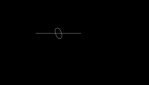

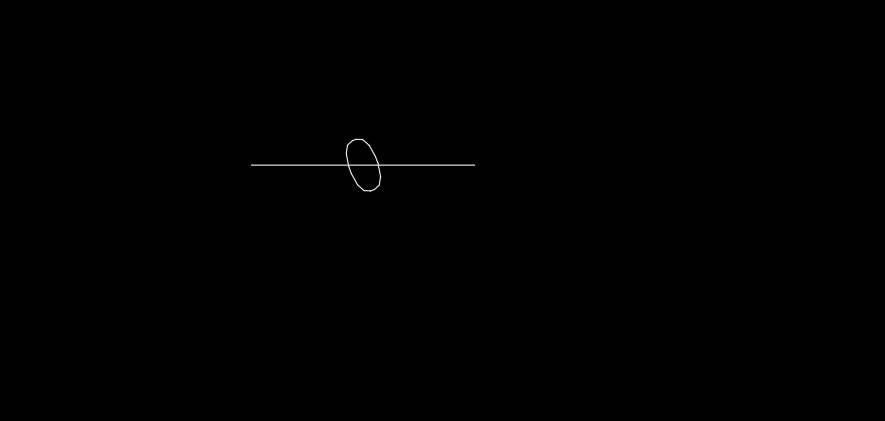

캐드 거리산출 리습 0값으로 뜨는것때문에 문제입니다
안녕하세요
이제 캐드 배우게된 학생입니다
제가 캐드 리습을 사용해서 거리에대한 합을 구할려구 하는데
자꾸만 0이 떠서 안되더라구요
새로운파일로 열어서 리습을 사용하면 잘되는데
특정 도면만 사용하면 자꾸 0이 떠서 어떻게 해결해야 하나요?
가르쳐주시면 감사하겠습니다

      폰트 아니면 스타일 때문에 그렇습니다.
      제일 편한 방법은 인터넷에 ‘오토캐드 깨진 글자 복원 리습’이라고 검색해보시면
      리습들 많이 있습니다.

        리습 폰트를 다른걸로 바꾸니깐 바로 나오네요 정말 감사합니다
