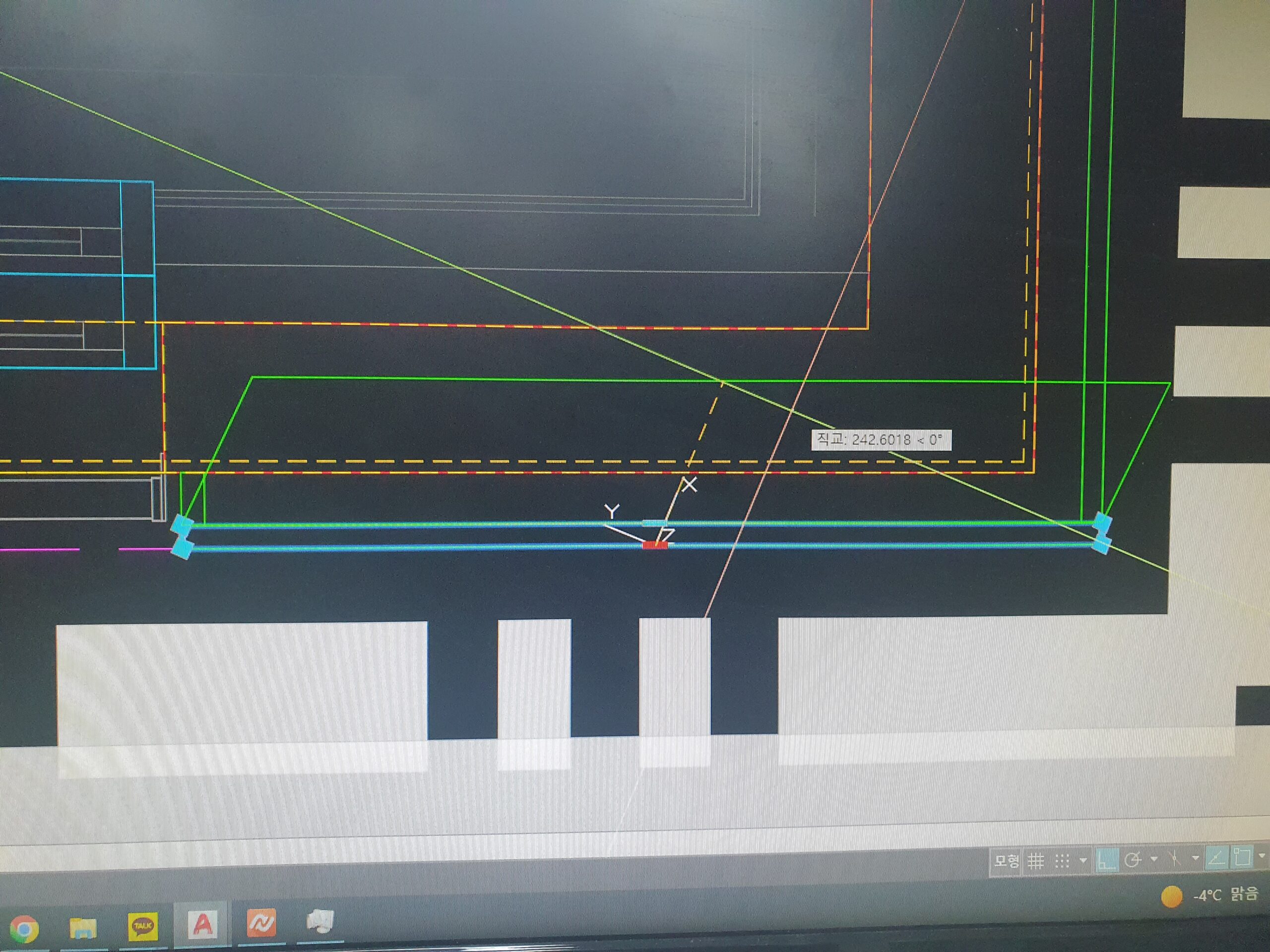

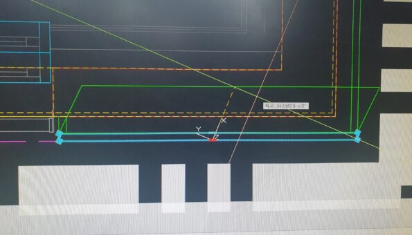

캐드 네모 폴리라인을 신축하려고 하는데 자꾸 기울어집니다.
잘되다가 사진과 같이 되는데 이거 원인이 뭐고 해결방법은 있나요??

      안녕하세요 고서치 입니다!
      신축과 관련된 오류 자료를 찾아와봤어요~
      아래 링크를 확인해보시고 구속조건 관련 문제가 아니라면
      좌표계 설정을 확인해보시는건 어떨까요?
      https://knowledge.autodesk.com/ko/support/autocad/troubleshooting/caas/sfdcarticles/sfdcarticles/KOR/Stretching-or-moving-objects-moves-other-geometry-in-AutoCAD.html

      좌표계
      usc – w 하시면 됩니다.
