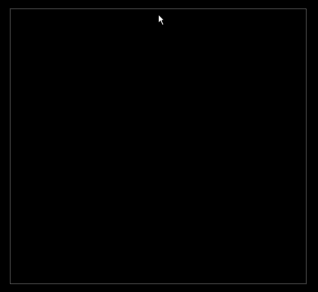

      Hatch, Layer 명령을 실행했는데 창은 안보이고 명령창에도 아무것도 없다면
      창이 화면 범위 바깥으로 나간 경우인데
      이때는 명령 실행 후
      1. 키보드의 ALT+스페이스바를 누릅니다.
      2. 그러면 화면의 어디엔가 아래와 같은 창이 표시됩니다.
          이동(M) 부분이 선택되어 있죠
      3. 이제 엔터키를 누릅니다.
      4. 키보드의 방향키를 누릅니다
      뭔가가 화면에 보일때까지 계속 키보드의 방향키를 누르고 있으면 되는데
      만약 위 이동 창이 화면 왼쪽에 나타났다면 오른쪽 화살표 방향키를,
      위 이동 창이 화면 오른쪽에 나타났다면 왼쪽 화살표 방향키를 계속 누르고 있으면됩니다.
      그럼 아래처럼 마우스 커서와 함께 점선으로 된 것이 화면에 나타납니다.
      5. 화면에 점선으로 된것이 보인다면 엔터키를 누릅니다.
      이제 화면 밖으로 나갔던 창이 다시 돌아오고 제대로 창이 보일것입니다.
      도면의 객체 아무거나 해치를 한번 하고 해치 창을 닫으면 이 해치 창의 위치는 기억이 되므로
      계속 쭉 화면에 잘 보이게됩니다.
