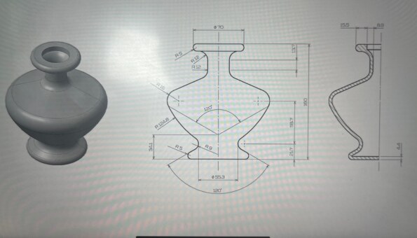

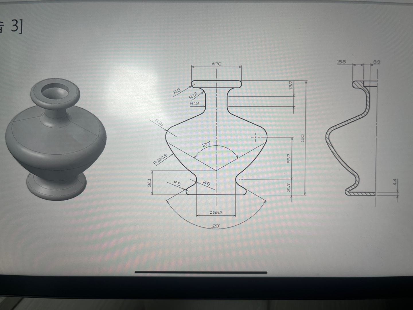

저는 캐드를 배우고 있는 대학생입니다
도면을 보고 캐드를 이용해 물건을 만들고 있는데 앞의 사진 문제에서 어떻게 해야 할지 감이 안와서
질문 드립니다.
현재 생각으로는 중심선 기준으로 왼쪽 반만 그린후 회전을 할 생각인데 그렇게 되면 안에 구멍은 어떻게 뚫어야 할지, 다른 방법으로 해야 하는건지 아직 초보라서 어렵네요ㅠㅠ
문제 풀이의 방향성을 알려주시면 감사하겠습니다.
아 그리고 도면 중간부분에 각도 120도가 의미하는것은 무엇인가요?

      중앙에 치수가 들어가 있는 그림은 도자기의 외곽(외형선)을 그리기 위한 도면 입니다.
      우측에 중심선을 기준으로 반단면도와 같이 그리신후 로테이트 시키면 됩니다.
      아니면 중앙의 그림과 같이 그리되 중심선을 기준으로 반만 그리신후 로테이트를 시키고
      쉘 명령으로 가운데 공간을 제거 할 수도 있습니다.
      근데 오토캐드 3D 에서도 쉘 기능이 있는지는 잘 모르겠습니다.
    3. 하빠2 Lv.13
      2022-11-04T07:19:24+09:00답변 등록 답변 등록 일시 2022-11-04 7:19 am
      단면도를 그려서  중심선을 기준으로 회전시키면 되고
      120도는 밑에 있는 치수가 2중 기입된든 합니다
      셀 기능으로 내부를 파는건 두께가 일정해야  주둥이쪽 두께가 다르므로 적용 불가합니다
    4. 또빼로 Lv.10
      2022-12-13T11:10:45+09:00답변 등록 답변 등록 일시 2022-12-13 11:10 am
      위 답변 주신분들과 같이 반단면만 작성후 회전하면 됩니다.
      Shell 명령으로 일정 두께를 주고 안을 파내면 됩니다.
      주둥이 부분은 추가로 반단면을 작성하여 회전하면서 합집합 부울연산을 하면 되고요.
      아니면 내/외부 형상을 모두(반만) 작성한 후 회전하면 됩니다.
      120도는 R124.8과 R16을 그리기 위한 각도입니다. 도면을 자세히 보시면 최대 외경치수가 없죠?
      이 120도 선을 기준으로 각 R을 작성하시면 됩니다.
