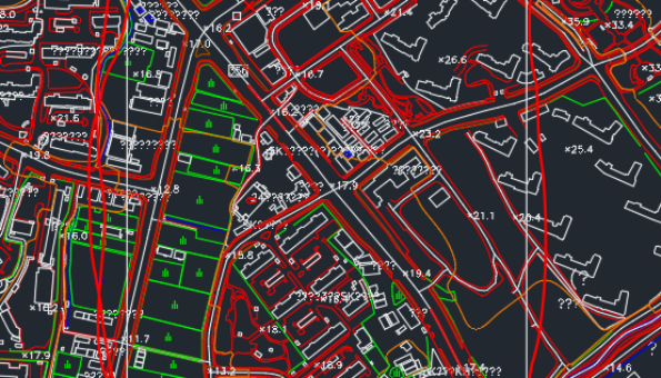

빨간줄 밖을 전부 잘라버리고 싶은데 어떻게 하면 될까요? tr로 하면 너무 노가다 같아서 질문 드립니다 ㅜㅠㅜ

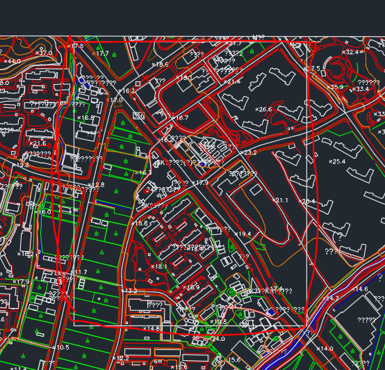

      오토캐드에 ‘EXTRIM’이라는 명령이 있습니다.
      EXTRIM 명령 입력 후, 잘라낼 경계로 그려두신 흰색 박스(빨간 줄)을 선택해 주시고,
      잘라낼 영역(흰색 박스 바깥쪽 영역)에 해당하는 빈 공간 등을 클릭해 주시면
      한 번에 깔끔히 제거될 겁니다 🙂
