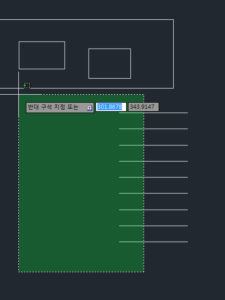

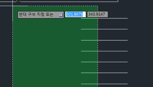

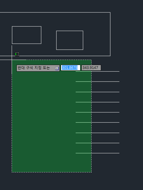

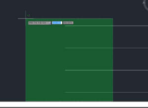

캐드 화면 밖 영역 선택이 안됩니다. (클릭 후 화면이동 )
전체를 줄이거나 움직여야 할 시 객체 선택이 현재 보이는 영역만 드래그
선택 됩니다.

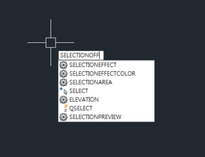

      off screen selection은 2016버전 즈음에 추가됐습니다. 버전이 낮으면 선택되지 않고, 버전이 높다면 selectionoffscreen을 1로 설정하세요
      • 지능낮은신입사원 Lv.0
        2022-11-15T09:56:26+09:00에게 댓글을 달았습니다. 답변 등록 일시 2022-11-15 9:56 am
        2016버전 입니다.
        selectionoffscreen 명령어가 안되는 걸 보니 다른 명령어 같습니다

          off screen selection은 2016년에 출시된 2017버전에 추가된 기능이라 2016버전에서는 못쓰고,
          selectionoffscreen은 2017.1버전에 추가된거라 2017은 업데이트 해야 쓸 수 있단다.

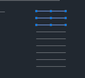

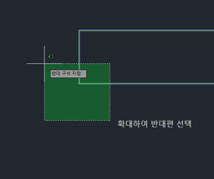

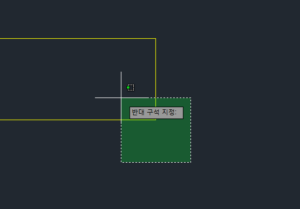

          그리고 stretch는 한 객체당 한 번만 정점을 수집하기 때문에, 두 번 정점을 수집하면 원래 안돼

      2022-11-15T09:58:04+09:00답변 등록 답변 등록 일시 2022-11-15 9:58 am
      2016년 버전이고 인터넷에 검색한 내용들은 다 해본 듯 합니다.
      쉬프트 선택도 꺼져 있고
      PICKADD 도 2로 되어있고 1로도 해보고 0도 해보고

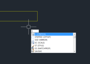

      STRETCH 같은 경우도 한 화면에서 전체 영역을 선택하지 않고
      확대해서 양쪽을 선택하면 구겨집니다..
