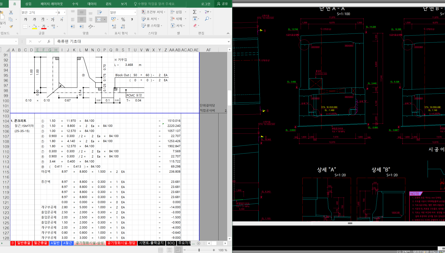

캐드 2011을 사용하는데, 화면 색상이 너무 흐릿합니다.
블럭이나 외부참조에 페이드 적용되는거랑은 조금 다른 느낌으로 색이 흐려요.
옆에 엑셀 색상 보면 아시겠지만 캐드만 그렇습니다…큭
윈도우11 사용중인데 너무 답답해서 문의해 봅니다.

      전체 색감이 흐린건 방법을 모릅니다만
      이미지를 봐서는 빨강색이 색감이 탁해 보이는데
      빨강처럼 보이는 애들이 빨강이 아닌 다른 색으로 지정이 되어 있는거 아닐까요?
      • 해당 레이어 색상 확인해 보기
      • 치수 설정에서 치수선 및 보조선 색상 설정 확인해 보기
      • 우리가 아는 빨강 : red / 색번호 1번 / 255,0,0

      그래픽성능에서 하드웨어 가속 키고 부드러운 선표시 옵션 체크해보세요. 꺼져있을 때 선이 좀 침침하게 보이던뎁

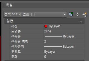

      혹시 해당 레이어에 투명도가 적용 되어 있나요?
      ByLayer 가 이나라 수치 입력이 되어 있어서 흐린건 아닌지…

      옵션 – 표시 – 윈도우 요소 안에 색상 들어가셔서 2D 제도 – 기본배경 – 색상 검은색으로 변경해보세요.
      기본 바탕화면이 다른 색상이면 컬러감이 조금 연하게 보일 수 있습니다. 빛 받으면 더 잘 안보이는 효과도 있어서 배경을 검은색으로 하신 후에 작업하시면 원래색상으로 잘 나옵니다.
