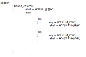

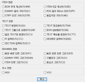

캐드 DCL 작성 중인데 왜 이럴까요;?
위에처럼 잘 나오는데

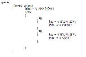

아래처럼 라벨만 바꾸는데 실행이 안되네요 자꾸
왜 이럴까요 대체;;?

      :rb 이게 문제 아닌가요?
      오토리습에서는 :radio_button 이렇게 해야 되는듯 한데 ….
      아무튼 :rb는 처음 봅니다.

        아 : RB는 계속 쓰여서
        RB : radio_button
        width = 30;
        fixed_width = true;
        라고 예전에 만들 때 도움 받았던 거 같았습니다..
        제 pc는 리습오류 나도 문구가 안 떠서 다른 pc로 확인해보니까
        “입력에서 문자열이 너무 깁니다”라고 에러가 뜨는데 처음 보는 에러네요..

          dcl 파일만 메일로 보내주면 확인해줄께요
          cadplus@daum.net
          • 닐스몹 Lv.1
            2022-11-09T12:13:24+09:00에게 댓글을 달았습니다. 답변 등록 일시 2022-11-09 12:13 pm
            감사합니다..! 메일 송부 드렸습니다!
          • 닐스몹 Lv.1
            2022-11-09T14:09:27+09:00에게 댓글을 달았습니다. 답변 등록 일시 2022-11-09 2:09 pm
            메일 확인했습니다..! 감사합니다!!!
