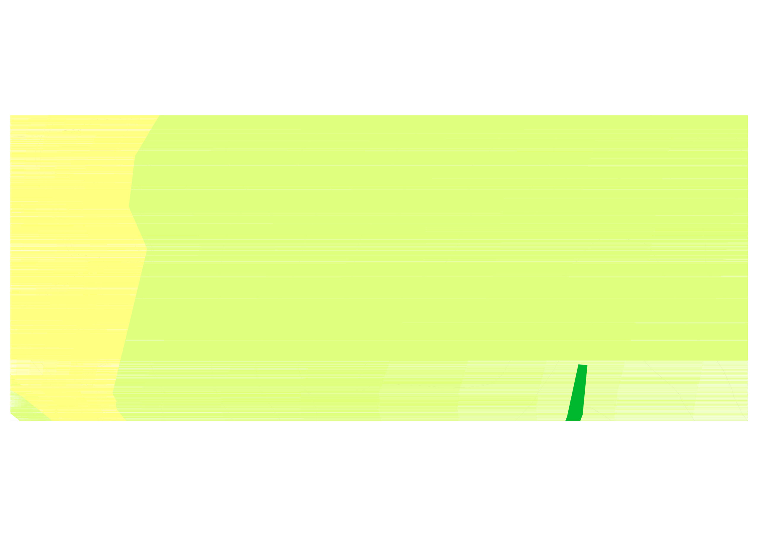

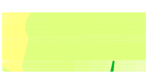

지자체 용역을 수행중에 다른 업체에서 작업한 캐드 파일을 받았는데
해치가 mpolygon으로 작업이 되있고 eps 출력시 해치부분에 색이 다 안 차있고 줄이 가게 출력이 되는데 이와 관련해서 해결방법이 있는지 질문합니다.
미리보기시에는 정상적으로 보입니다.

      다른 PC에서도 동일 현상인지 체크해보고 이상이 없다면 다른 EPS 플로터를 설치해보시는 건 어떨런지요..

      미리보기 창에서 이상이 없고 출력해도 정상이라면
      저도 윗 님과 동일하게 eps 플로터 문제가 아닐까 싶네요
      기존 플로터를 제거하고 아래 링크 참고하셔서 다시 등록해보심을 추천드립니다
      https://blog.naver.com/cat_coco02/222946712486
