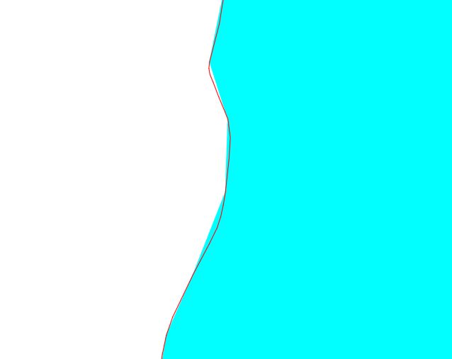

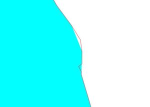

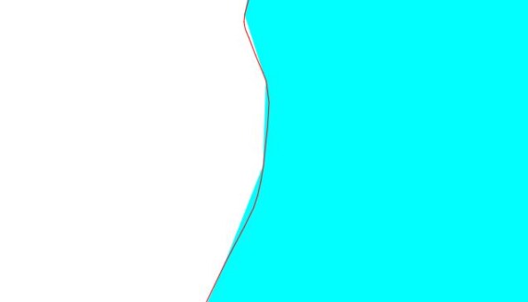

장정우Lv.0 등록일: 2023-01-092023-01-09T17:34:38+09:00 2023-01-09T17:34:38+09:00카테고리: AutoCAD & CADian 해치 안들어가는 부분 관련 질문 위에 이미지처럼 해치가 빠져나오거나 안들어가는 부분이 왜 생기는지 궁금합니다! 공유 Facebook 관련 있는 질문들 MDW파일 DWG파일로 변환 부탁드리겠습니다. 직선의 한 지점에서 원의 최대거리 선 그리기 캐드 모깎기 질문 드립니다 블럭깰때 가시성으로 가려진 블럭들 처리 답변을 남겨주세요응답 취소답변을 등록하기 위해서는 로그인이 필요합니다. 아이디 또는 이메일* 비밀번호* 아이디 기억 비밀번호를 잊으셨나요? 2 답변 작성 순 최신 순 공감 순 닐스몹 Lv.1 2023-01-10T11:48:15+09:00답변 등록 답변 등록 일시 2023-01-10 11:48 am “regen” 입력 해보셔요 장정우 Lv.0 2023-01-12T09:01:57+09:00에게 댓글을 달았습니다. 답변 등록 일시 2023-01-12 9:01 am regen을 사용해도 정확하게 들어가지 않는데 길이가 80,000이 넘는 선안에 해치를 넣은 것이 이런 문제와 관련이 있는지 알 수 있을까요?
“regen” 입력 해보셔요
