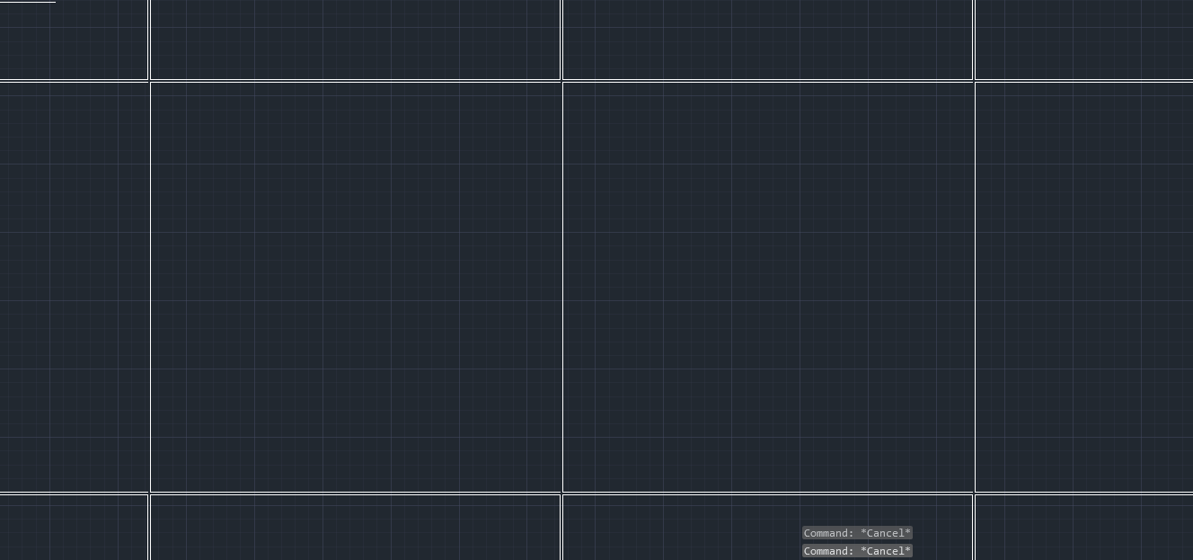

300 타일 해치를 만드려고 하는데 선이 하나 부족하게 나오는데 어디가 문제일까요
300X300 타일의 해치 패턴을 만드려고 커스텀 패턴을 작업하는데 이상하게 선이 하나 부족하네요… 어디서 잘못된건지 찾을수가 없어서 요청드립니다.
*300×300 tile, L=300 L1=300 L2=300 hJt=2 vJt=2-Ovr.
0, 0,0, 0,604, 300,-2
0, 0,300, 0,604, 300,-2
90, 0,0, 0,302, 300,-304
90, 300,0, 0,302, 300,-304
0, 0,302, 0,604, 300,-2
0, 0,602, 0,604, 300,-2
90, 0,302, 0,302, 300,-304
멀 빼먹었는지 왼쪽 선이 안보이네요;;;

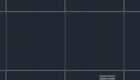

      2024-08-25T11:50:10+09:00답변 등록 답변 등록 일시 2024-08-25 11:50 am
      *TTT, L=300 H1=300 H2=300 Jt=2 – Str.
      90, 300,302, 0,302, 300,-304
      TTT.pat파일 만들고 위 내용복사 붙혀넣기
      • Hyeunsoo Son Lv.0
        2024-08-26T02:06:22+09:00에게 댓글을 달았습니다. 답변 등록 일시 2024-08-26 2:06 am
        감사합니다. 덕분에 일이 수월하게 되었습니다 .ㅎㅎ
